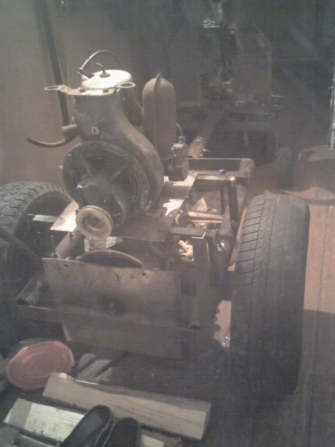

Валерий_76 написал :
это и есть д-300 двух тактный одноцилиндровый мощностью 3,6квт.
может кто знает, где взять такой поршень, или от чего нибудь подобный ?

Уничтожать такую технику ради двигателя и колес - это вандальство!!! ИМХО.
Регистрация: 07.02.2009 Черновцы Сообщений: 456
рама 40-ковка труба
HAMMER написал :
' это движок на базе ИЖа или МИНЧАКА?
ИЖ-П-3

Lysenko написал :
Сцепление будет в КПП ЗАЗа?
сцепление будет от мт-10

Саша541 написал :
Небуду утверждать но попробуйте от "МУРАВЯ". Там поршень имеет отверствие. Поршня от "МУРАВЯ" и от ПД-8 (пусковой двигатель Т-40) одинаковы. От пускача лучшще тем что неимеет отверствия и имеет 3 компресионных кольца.
ИЖ-П-3 Если ИЖ-П-3 то от пускача ПД-10.
taljn написал :
рама 40-ковка труба
Рама скорей всего будет амортизировать, или будете как то усиливать?
jelezogloser написал :
Рама небудет амортизировать в любом случае , а усиление будет , двигатель установлен на свою раму и будет установлен на основную раму.
taljn написал :
Рама небудетамортизировать в любом случае , аусиление будет
Какая база с фото длинновата (или фото обманывает)?
180 см гдето
taljn написал :
180 см гдето
А база 70-80?
А база 70-80?
Ширина повнешней стороне колёс 105
taljn написал :
180 см гдето
taljn написал :
На малых участках трудновато будет.
Что именно будет рудно?
taljn написал :
Маневрировать (разворот будет большим) ИМХО.
и что нада изменить длинну или ширину ?
