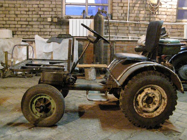

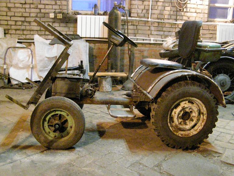

Продолжение работы над прототипом. Рулевое на "прихватках" реализовал. Осталось рулевые наконечники перебрать. Расположение рулевой колонки будет вместе с сиденьем- его пока нет.Вышел косячек- передняя балка шире заднего моста на 3 см. Критично? Урезать пока не поздно или не страшно? Следующий этап размышлений- механизм переключения передач- чтоб можно было и с зади мото переключить и сидя на сиденье.
