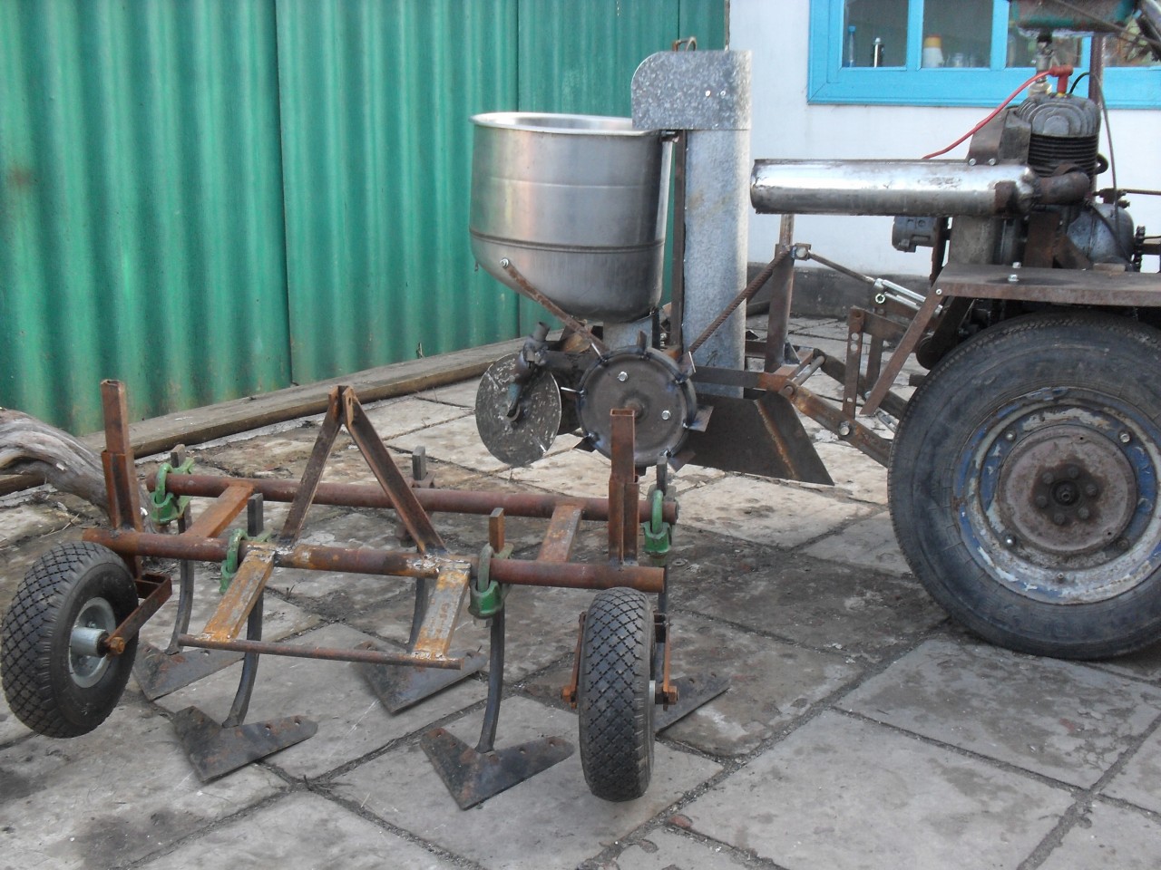

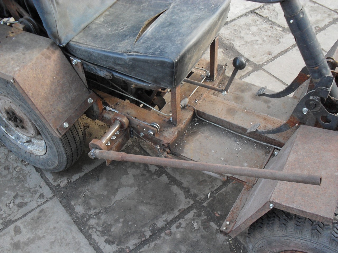

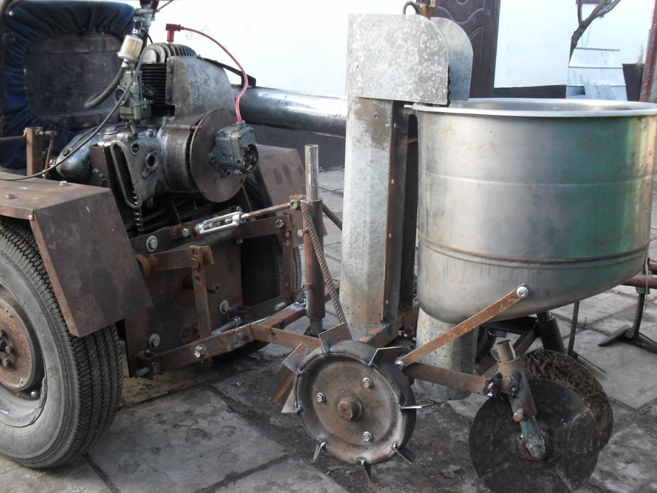

Купил себе плуг китайский, скибу соответственно он не переворачивал. после первой пахоты пришлось доварить пластину сверху и дело пошло . Вот как но стал выглядеть
Первые моточасы показали что все тросики для ижей китайские и рвались просто на поле а это ж...па, а у меня они сочлененные.
Дало знать о себе малый клиренс .
Противовес увеличил еще одним блоком, уменьшилась нагрузка на руки
С хорошей стороны показал себя цепной привод от китайца до кпп иж и от кпп иж до кпп заз . Грунтозацепы лысые колеса от жигули стали все проходимыми
В общем смесь бульдога с носорогом , но конструктор хороший.
У нас так говорят : чем бы дитя не игралось только не плакало б
sarmatt написал :
Пускай лечше Дитя играется железяками чем стаканом и бутылкой , и Хобби и Польза !!! Я почему-то думал что у вас мотор стоит спереди, типа как у меня , а теперь я вижу почему нагрузка пошла на руки и пришлось передок догружать. Мотор ижа желательно развернуть, перевернуть дифер, и перенести китайца на ПЕРЕД , тогда развесовка совсем поменяется . Думаю, когда-то переделаете, если не поленитесь. А в опщем-- работа проведена немалая, а по мелочам , то это исправимо !!!

Не пусть будет так много работы по переделке и плюс длина увеличится. А блоки дают плюс в весе мотоблока. И он не так зарывается
sarmatt написал :
Какой у вас принцип выжимания сцепления. Оно работает без масляной ванны.
Просто как ясный день, выжимает тянучи шпильку на себя(через механизм), будет работать и без масла, только надо увеличивать ход выжима, чтоб диски сцепления были посвободнее.
