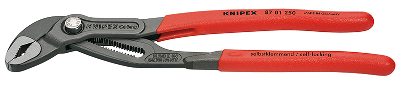

На новых Книпексовых кобрах шершавенький винил очень хорошо сделан. Ничего лишнего и держать удобно. Цвет новый, серо-коричневый, тоже стильно выглядит. Неплохо бы и другие инструменты в таком варианте увидеть. Ну а люфты и геометрия к идеалу близки, да. Но выбирать из кучи всё равно надо. И это отвратительно. Потому что просто так в магазине не продаётся - только на заказ. По 2000 рублей отдать за кота в мешке? Рука не поднимается.
Брейгель написал :
Ссылочку можно?
vasskar написал :
Ссылочку можно?
Может
vasskar написал :
Ссылочку можно?
Это не про ручки - про металл. Но если ещё не видели - вот Вам. Лучше, чем чернота деревенская.
Брейгель написал :
Нет, эти видел. Поэтому и удивился, думал новые ручки стали делать - серо-коричневые.
