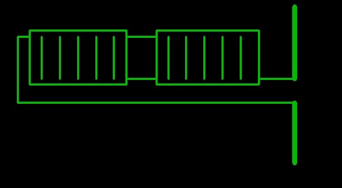

И все же что по моим схемам посоветуете?
И про трубы металлопласт подскажите
так вам же уже подсказали, если есть возможность трубы сталь ставьте, на отопление черную

Irinavalera написал :
А будет ли работать такая схема?
Ставить кран на перемычку запрещено, закроете оба крана и стоя замерз. Только на радиатор или 3-х ходовой кран
комната 18кв. на отопление очень плохое вот и решили перестраховаться секциями. батарея подключена правый нижний подача и правый верхний выход, подача идёт по системе с низу вверх
при такой схеме работает обычно до 6 секций. Более физика не позволяет. 6 секций Г.вода продавливает за счет перепада, а все последующие остаются холодные. Для большего кол-ва секций подача обязательно должна быть с верху, тогда более легкая горячая вода проходит по верху вдоль всего радиатора и остывая опускается в низ (ну и плюс перепад)

Если все ставили без байпасса, то достаточно одному *** прикрыть вентиль на своем радиаторе - и весь подъезд без тепла.
Кроме того, слабая циркуляция из-за металлопластика (сама труба 3/4", а в фитингах проход чуть более 1/4").
Кроме того, если подача снизу и подключение подачи к низу батареи, то так и будет работать пара-тройка секций (минимальное сечение, достаточное для пропуска воды вверх по стояку).
Кроме того, производители рекомендуют диагональное подключение, если в батарее более 12 секций.
