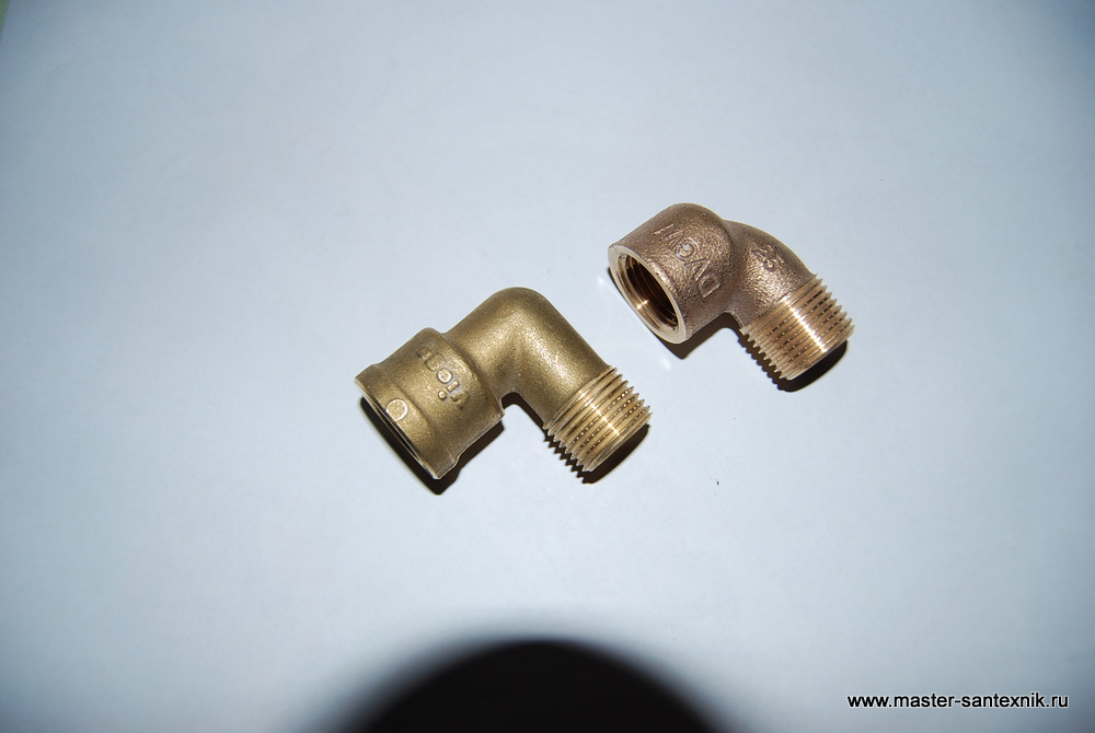

резина обычная ТМКЩ - максимум 80 град фум и фторопласт - 150 град паронит - наш 450 град (много китайского картона сейчас держит меньше) силикон - до 225 разный EPDM до 150
лён хз - думаю градусов до 100 нормально стоит

Я всегда считал, что лён кладут в железные черные трубы и вентили, а современные соединения из цветных металлов делают на синтетике, типа герметиков. Мне всегда при виде разломных кранов и фильтров представлялся образ небритого мужичка в ушанке и ватнике в длиннющим разводным ключем двумя руками затягивающим детали этим орудием. Если в описании той же пасты говорится о возможности корректировки положения узла до 90 градусов без нарушения герметичности, то как можно сломать при такой установке кран? Если на унилоке пишется 10 витков, а наши мастера делают 10 туда и 10 обратно, а потом тянут до упора, тогда волей-неволей вспомнишь русскую поговорку про членовредительство. Мне кажется надо "Активнее внедрять инновации в современное производство, товарищи!" и верить ученым, которые всё это разрабатывали. Вот про анаэробные герметики пишут здесь много - судя по всему: вполне удобная и наверное столь же надежная технология? А то, что разбирать трудно - так не для того ведь строим, чтобы разбирать :)

bigfoot_tmn написал : современные соединения из цветных металлов делают на синтетике, типа герметиков.
на всех нормальных современных фитингах имеются насечки для препятствия проскальзывания уплотнительного материала (льна) при паковке. резьбы разные(конус, цилиндр), а также градус угла нарезки витков может быть различным у двух соединяемых деталей. поэтому универсальным средством является только лен и паста.

У меня лен из таких резьб как раз и выгоняетпреодически (точнее выгоняло) а Тангит никогда )

а я сам насечку делаю........... подручным способом редко она бывает у нас:(

Levit написал : лен из таких резьб как раз и выгоняет преодически
у меня поначалу у меня тоже такое было. не опускайте руки и все получится:)
lex2202 написал : я сам насечку делаю.
газик-лучший инструмент для этого;)

bigfoot_tmn написал : Я всегда считал, что лён кладут в железные черные трубы и вентили, а современные соединения из цветных металлов делают на синтетике, типа герметиков.
лен - это клевая универсальная штука. особенно у нас - с наплевательским отношениям коммунальщиков к нормам на температуру и давление.
bigfoot_tmn написал : Если в описании той же пасты говорится о возможности корректировки положения узла до 90 градусов без нарушения герметичности, то как можно сломать при такой установке кран?
элементарно. лично я ни разу не видел в документации производителя рекомендации по намотке льна. производитель подразумевает что установку будут проводить обученные специалисты, которые и так знают что и как мотать, а жэковский народец мотает как в советском технаре научили :) ну и качество массовых изделий с рынка тоже не фонтан

А где можно правильно научиться наматывать лён? Здесь на сайте есть инструкция с картинками или видео?

bigfoot_tmn написал : инструкция с картинками
http://www.mastercity.ru/vforum/showpost.php?p=1409802&postcount=143
