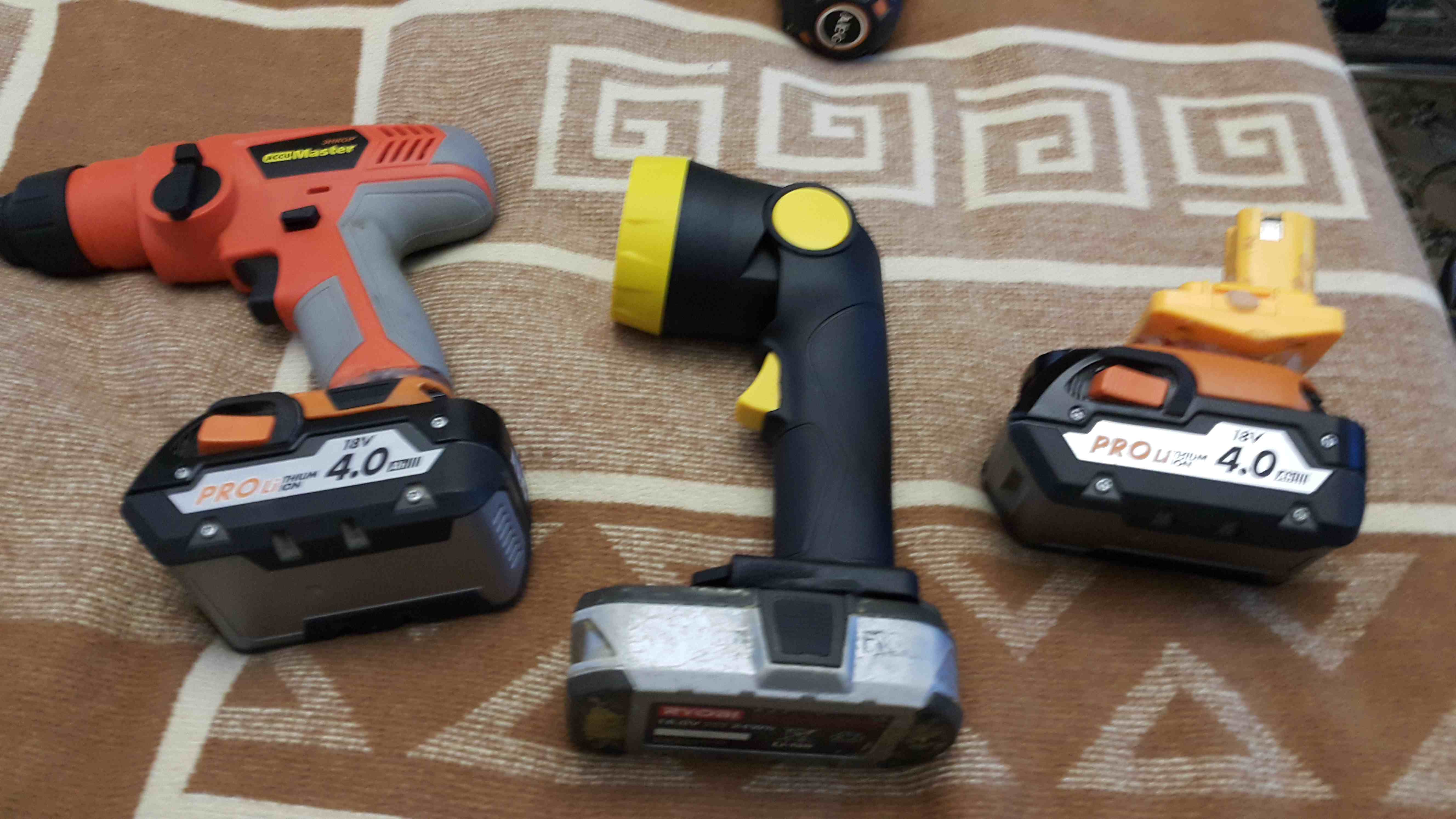

Вот поженил фонарик Энкор на Риоби .А Перфоратор на АЕГ. У фонаня пришлось подрезать платформу на 5 мм и строительным феном отформовать защелки.Держится как родной.
Интрересная штука обнаружилась.У батарей Риоби разная толщина ножки.Четырехамперник сидит на фонаре как родной.Пятиамперник встал туговато.А старый аккумулятор 1.3 ампера входит так туго что даже защелки не нужны.
