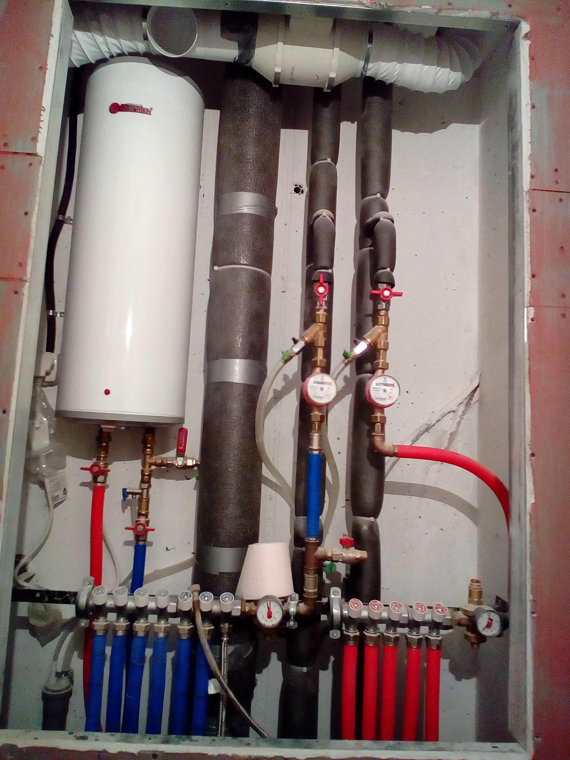

Все руки не доходили отписаться по результатам. Делал АлекСАН_dr,материал рехау,все сделано хорошо.- ->

А редукторами как будете пользоваться без манометров? А пломбировать разъемные соединения до счетчиков? А сливы с фильтров как организованы?
12.04.2018 в 21:16:31
Манометры просто не установлены Сливы в канализацию Пломбировать понадобятся смотреть
12.04.2018 в 23:19:20
Vasluk1 написал: А редукторами как будете пользоваться без манометров?
Редукторы настраиваются один раз. Никто кроме "специалиста" ими не "пользуется". Манометр- потенциально опасная вещь. В нормальных котельных перед манометром ставят краны. Надо посмотреть давление- открыл кран, посмотрел, закрыл кран.
Vasluk1 написал: А пломбировать разъемные соединения до счетчиков?
Если такой вопрос возникнет, я его решу. Но 99% не возникнет. Редуктор до счетчика был от застройщика только другой-шлак.
Vasluk1 написал: А сливы с фильтров как организованы?
Очень просто. В санузле где унитаз при сливе шланг нужно направить в унитаз)) Где унитаза нет- герметично с разрывом струи в каналью.
