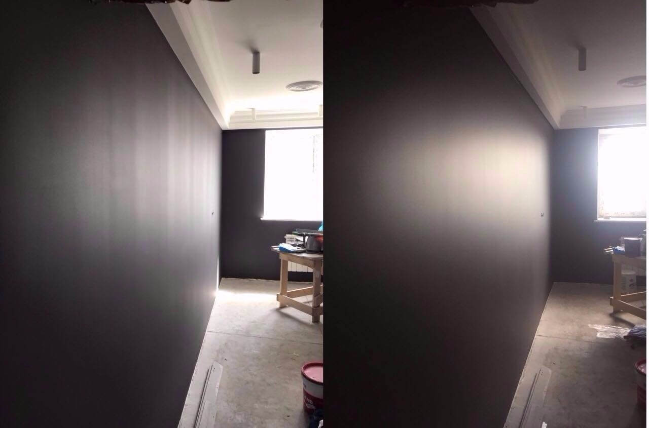

eqvique, добрый день! А у Вас стена-не гипсокартон ли? Ощущение,что просвечивает наклеенная на стыки лента...Значит так "подготовили" стену.
08.08.2018 в 15:44:53
08.08.2018 в 15:48:17
Нет, стена не гипс. в той части монолит. вот так она выглядела первый раз перед покраской. на не уже отмечались полосы, но говорили, что все будет ок. могло ли это дать полосы при финишной покраске? на этой стене уже слоев 6 краски)
08.08.2018 в 15:51:34
eqvique, у меня полное ощущение,что вижу стык или залом плоскости по горизонтали.Если это так,то именно оно и дало полосы.Ок не будет-так подготовили стены.
08.08.2018 в 15:52:27

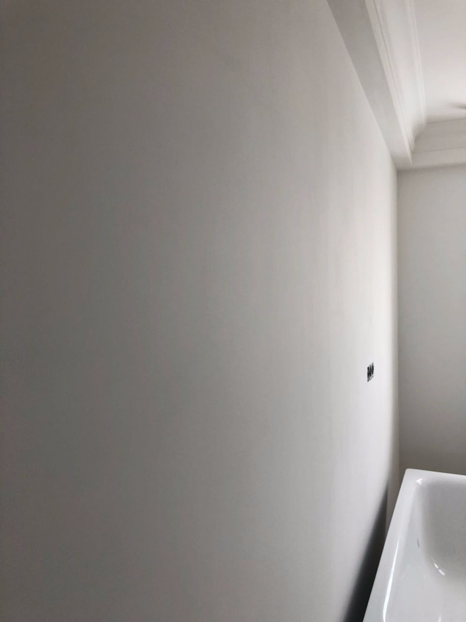

я добавил выше белую стену. Когда прямо смотришь, ничего такого нет
08.08.2018 в 15:54:39
eqvique написал: я добавил выше белую стену. Когда прямо смотришь, ничего такого нет
eqvique, Стены щкурили под лампочку? Должны были видеть на этом этапе.
08.08.2018 в 15:57:08
Я и на белой стене вижу стык,правда меньше в глаза бросается.
eqvique,ну так оптика-наука точная.Её не обманешь.

все шкурили под лампу. и потом когда перекрашивали, еще тоже шлифовали
08.08.2018 в 16:01:16
eqvique написал: все шкурили под лампу. и потом когда перекрашивали, еще тоже шлифовали
eqvique, не знаю,что ещё предположить.Ставлю на залом плоскости,но как его 2 раза проворонили...Штробы там никакой не идёт?
08.08.2018 в 16:12:21
не шло вроде. может это вообще от окна ? :) надо проверить тень. первоначально была вот такая покраска
08.08.2018 в 17:01:16
Фото штукатуренной стены до шпаклевки?Темный цвет краски очень капризный.Выявляет микронные погрешности которые даже под прожектор не видно. Судя по фото мастер который переделал «Молодец». Нужно было правилом после штукатурки стянуть шпаклевку. А когда уже крашенная стена там слоя крайне не желательны шпаклевки, краска может пойти волдырями.Навесите шторы и полосы уйдут в тень.
Тел.+7(926)27-39-400
Viber~WhatsApp
С Уважением Юрий
08.08.2018 в 17:18:37
ее никто уже не шпатлевал особенно. было 5 слоев краски, потом прежние рабочие ее зашпатлевали, я пригласил другого мастера, который зашкурил всю стену и перекрасил. К последнему мастеру притензий никаких, все хорошо, хочется понять от чего же все таки эти полосы. Может это тянется все уже от штукатурки
