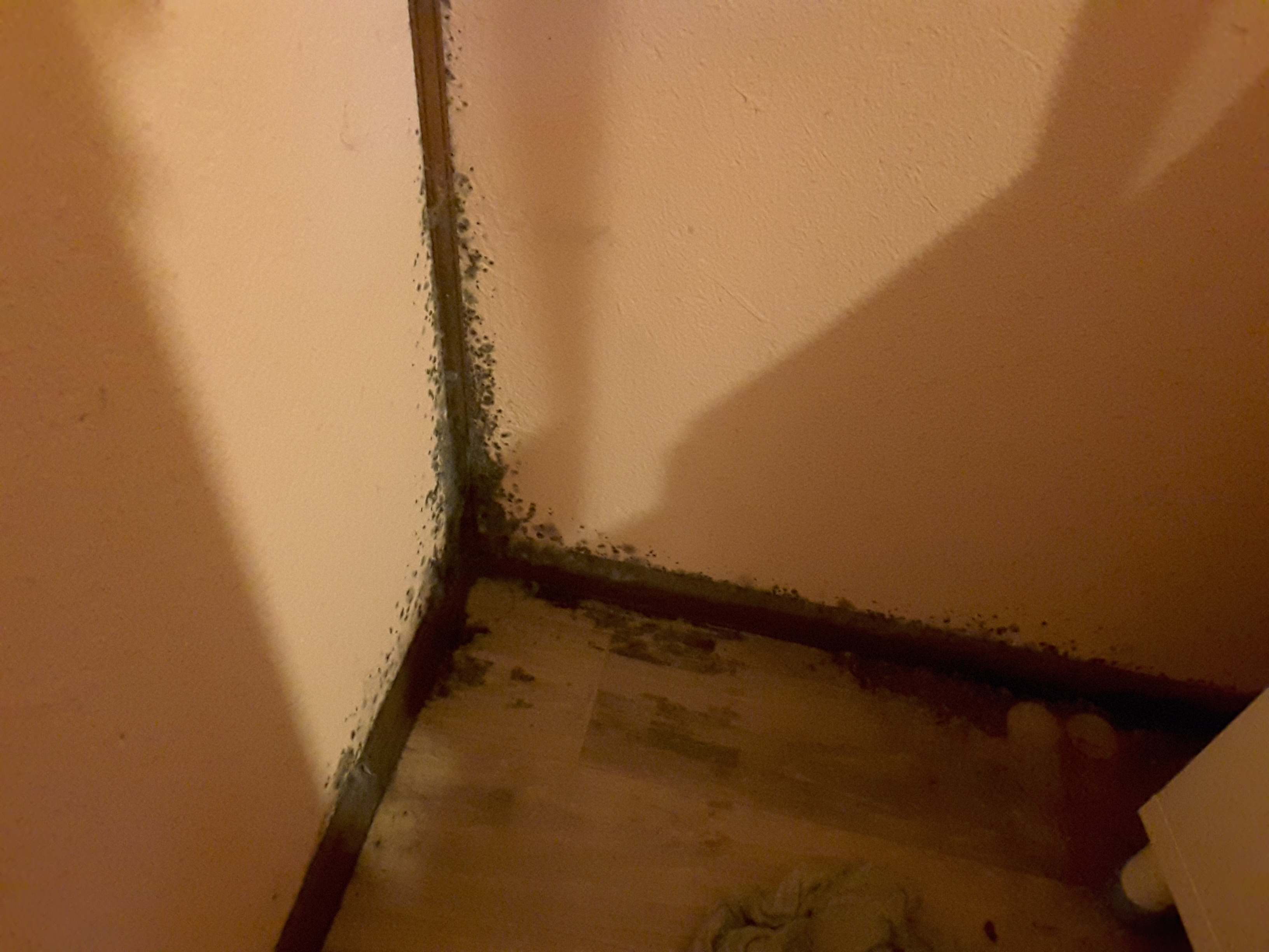

Говорил щас со своими мастерами с Костромы. Для начала надо вскрыть. Скорее всего, где то щелища есть, через которую проникает холодный воздух и встречается теплым. Отсюда и мокнет все. С крыши не лило ту зиму. Думаю и щас все норм. Жду ответа от Чип и Дейла(Артема)...трубы не берет, на почту не пишет...хочу пригласить на вскрытие и если его косяк, хай исправляет. Больше связи с ним никакой нет. Ни гор адреса, ни деревни. Чел то вроде порядочный с виду.

Вся эта дрянь только по одной стене, с небольшим заходом на перпендикулярные. Шкафы не куда двигать, хотя завтра может и глянем что там. И кстати с этой стены на стыке с полом холодом веет, не ветер конечно гуляет, но эффект тяги есть.

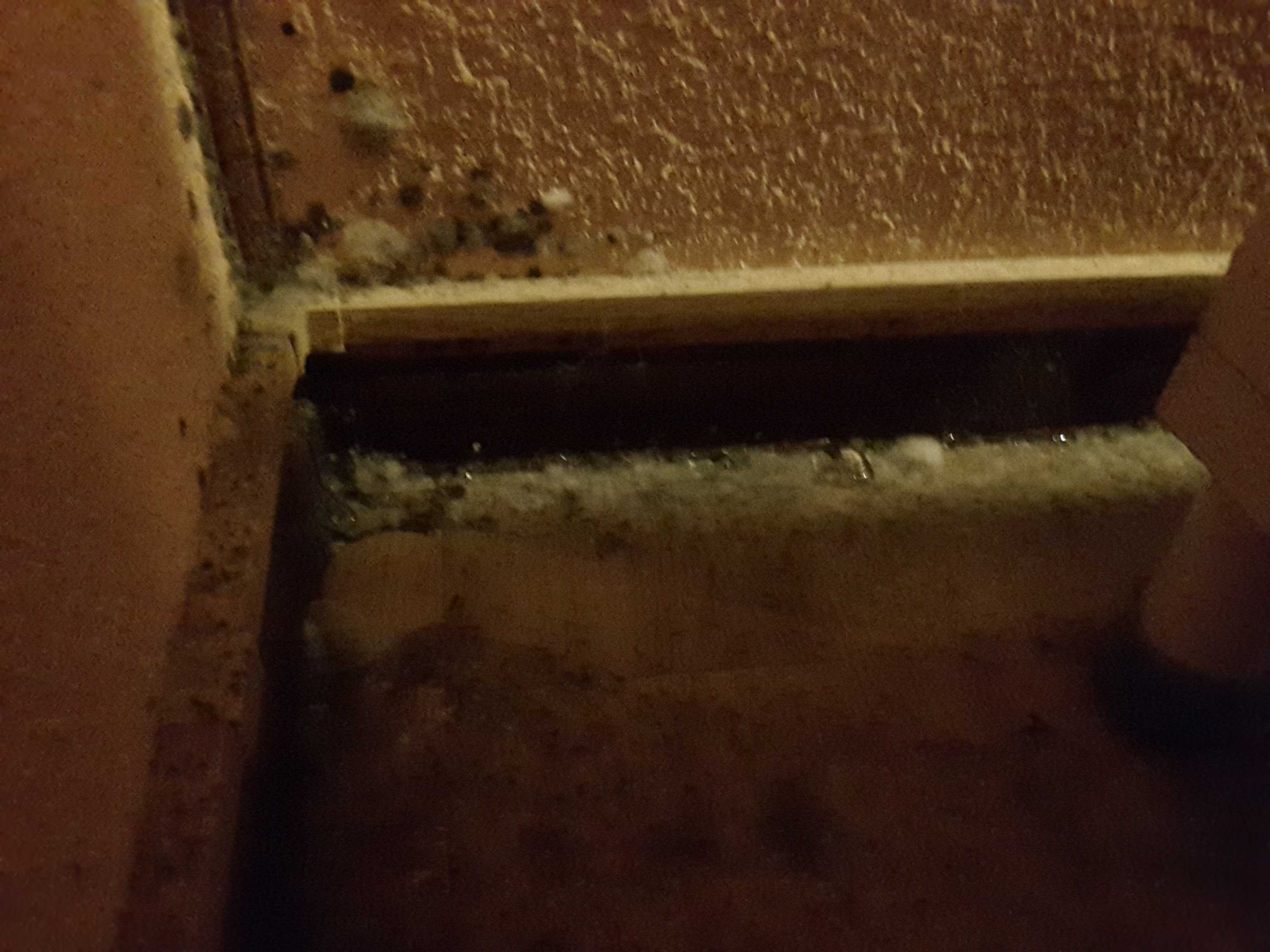

Возможно примыкание к полу гульнуло. Такое бывает( древесину ведёт и крутит) смотрите с улицы. По фото видно что плесень активно с примыкания поднимается.Возможно угол просел( нужно промерить), может опора не выдержала, всё таки вес.Поддомкратить и проблема решина.

АПОСТОЛ, Дык там не посмотреть, зашил мастер с нахлестом на обвязку осп почти до земли. Снизу не подлезть. Тока копать, но тут увольте. :popcorn за последний месяц 23 метра траншеи под новый и старый дом, устал от грязи и прокладки коммуникаций. Мне новый большой каркасник щас строить, а занимаюсь спасением 2летнего маленького.. В том углу у меня перегородка, за ней коридорчик со стиралкой и раковиной. Далее еще перегородка и там туалет с душем. Т.е. под нами центральная опора.

Все СПС огромное за помощь, информацию и советы! Как думаете, низ стены из осп со стороны леса находится в 8см от фунд плиты, на котором стоит блок 40х20х20? Низ присыпан щебнем. Приезжал мастер обсуждать проект нового дома, грит рой всю заднюю стену! Продуха нет вот и мокнет...
Ключи от сараев для масштаба, после замерил рулеткой.
Неужели я должен думать о продухе после мастера? Он ставил типа фундамент, таскал песок, укладывал на землю пленку, щебень, строил каркас, ставил окна, двери, моя только отделка и коммуникации. Злой как собака на него, надышался неомидовской хрени от плесени, все сошло, но осп под ВГТэшной штукатуркой распухший так и остался, плинтуса не вскрывал, нет времени. Если мои с новым мастером мысли не верны и плесень появиЦа вновь, беру свои слова обратно, ибо есть чем заняться, а не спасать домик построенный криворуким. Щас хреначат ветерок, вентилятор, окна на распашку, как спать бум, даже и не знаю. мастер Чип и Дейл не отзывается ни на телефон, ни на почту. а походу всему утеплителю пришел конец... Вспоминаю, грит давай с напуском сделаем на блоки стены. Я грю не против, если так нормально будет. Пилить ему было лень. Вот оно и вышло нормально... На одном фото вид с переднего фасада! Продух норм!

По моему наиболее вероятная причина плесени - неправильное утепление стены. Из нутри прокладывается паронепроницаемая водонепронецаемая мембрана (пленка) , потом утеплитель, после паропронецаемая водонепронецаемая мембрана. Если сделать наоборот, то весь пар превратится в водув утеплителе.

Точка росы скорей всего.долбёт вас.
