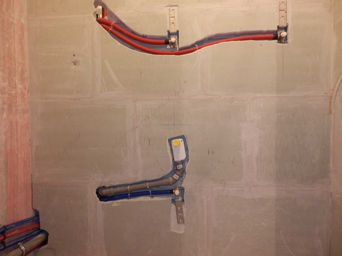

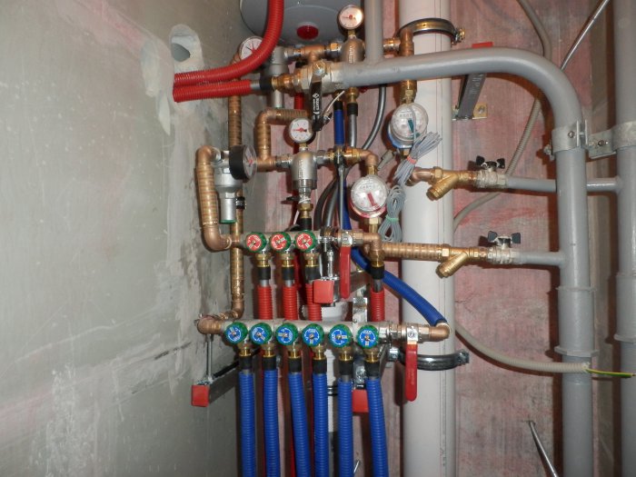

данный коллекторный узел пришлось монтировать в очень маленькую нишу. Смонтировал на консоли Хилти. Получилась очень прочная конструкция. монтаж канализации на кухню. По этой же ветке,дальше пошла канализация на умывальник,который будет в санузле за стеной.

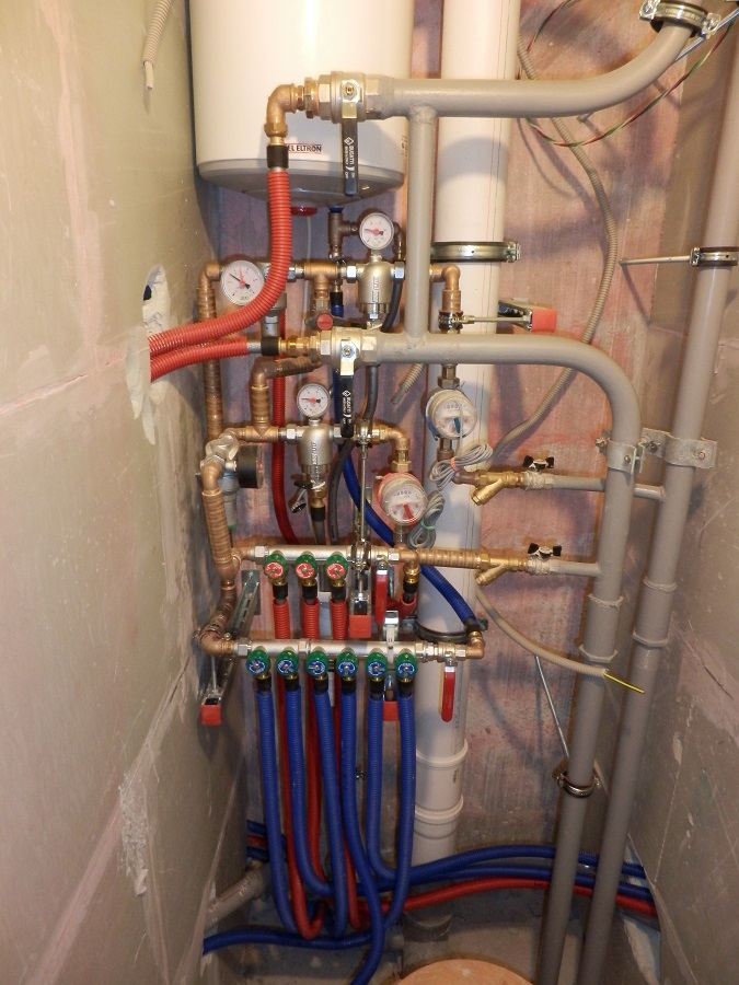

Замена трубопровода к радиаторам отопления. Такое подключение смонтировано к радиаторам. По пожеланию заказчика,те трубы которые проходили через кухню,смонтированы под образ тёплого пола. Скажем так,не тёплый пол но,какой то обогрев происходить будет. весь трубопровод проходящий через простенки,проходит через гильзы. и заключительный момент,коллекторный узел. Дренажи для принудительной травли воздуха смонтированы в канализацию.

Немного об коллекторе. Смонтирован он в нишу на консолях HILTI. Позже добавлю видео про этот узел и про данные консоли.

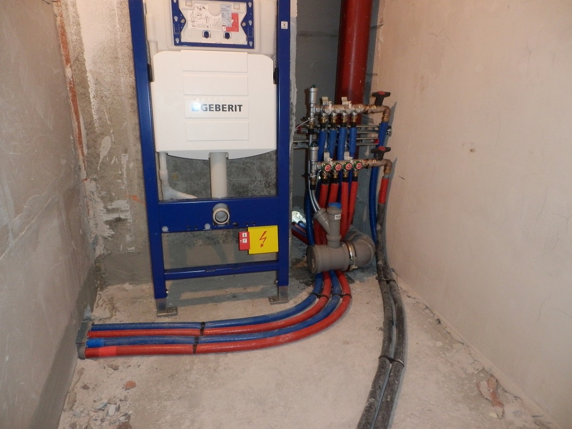

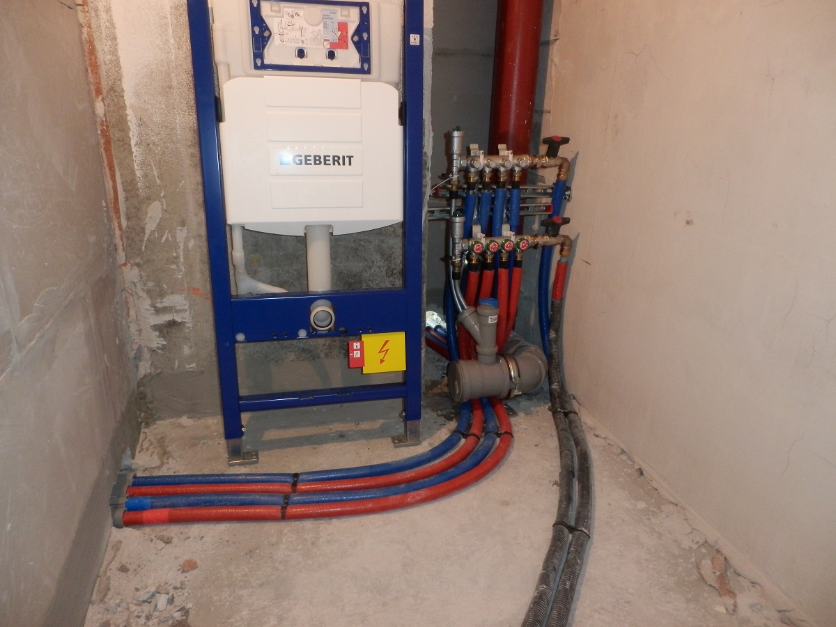

Закончил ещё один объект. И так,за неделю успеваю по две квартиры,очень редко бывает и три. Очередь на два месяца вперёд. Забыл что такое выходные. Ну,речь не об этом. Продемонстрирую последний санузел. Сразу был заменен канализационный стояк на шумоизоляционную трубу Рехау. Дальше от него пошла канализация Остендорф внутренняя. И смонтировался коллекторный узел с обратной промывкой фильтров. Из за трубы на полотенцесушитель,коллекторный узел пришлось растянуть. Для того,чтобы каждый модуль быль комфортно доступен и легко обслуживался.
Сразу под трубами на полотенцесушитель выходы на стиральную машинку. Для стиральной машинки предусмотрен сифон скрытого монтажа.
Все коммуникации в ванной идут снаружи,под ванной. Только на ванный смеситель заштрабливаеться в стену. Рядом трубы на умывальник,закроются самим умывальником.

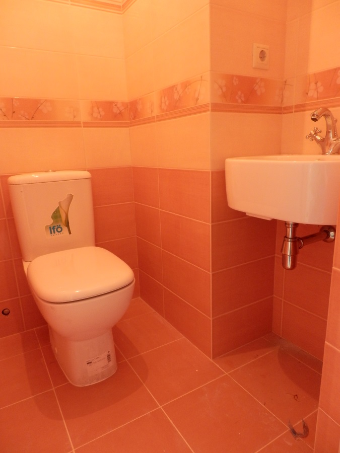

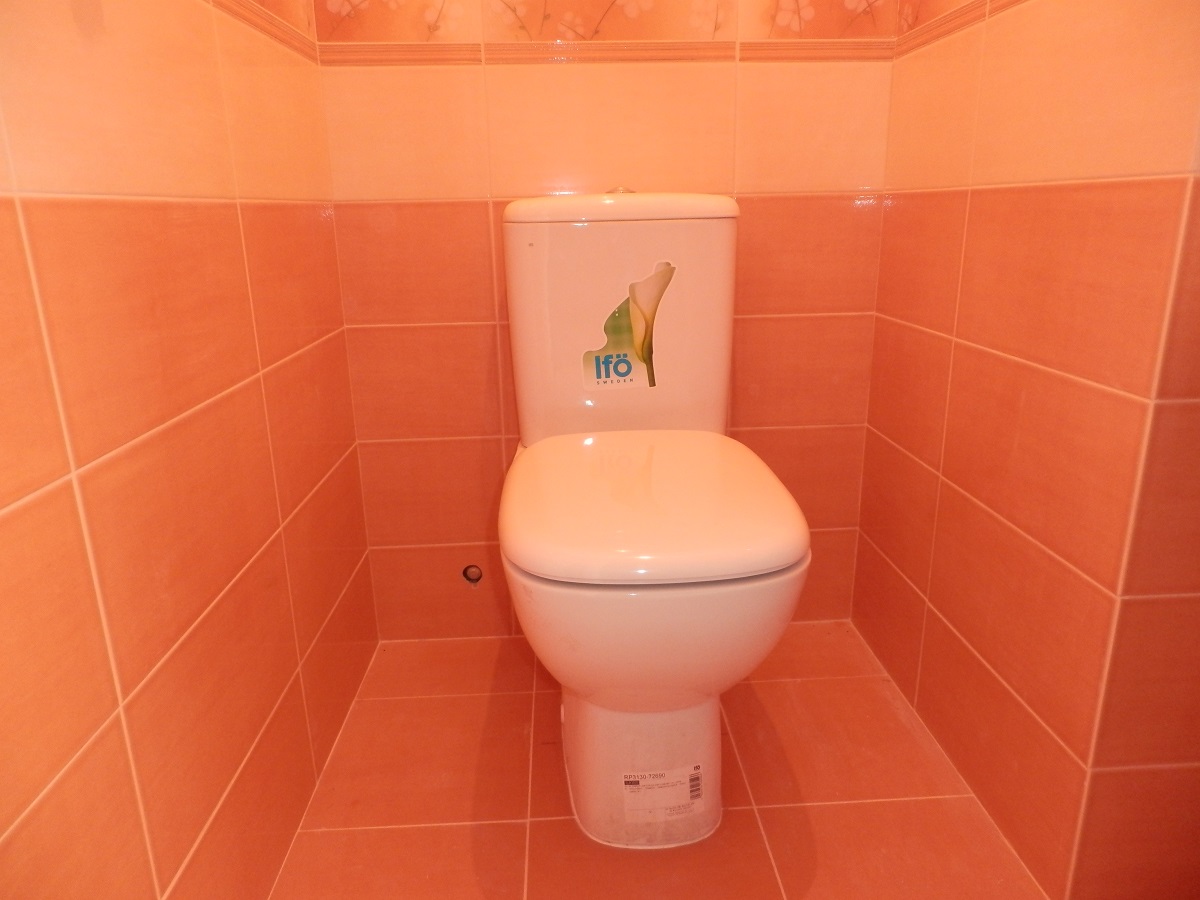

В перерывах между заказами,успеваю заехать в коттедж и установить следующую партию приборов. Сегодня был прихожий санузел на первом этаже.

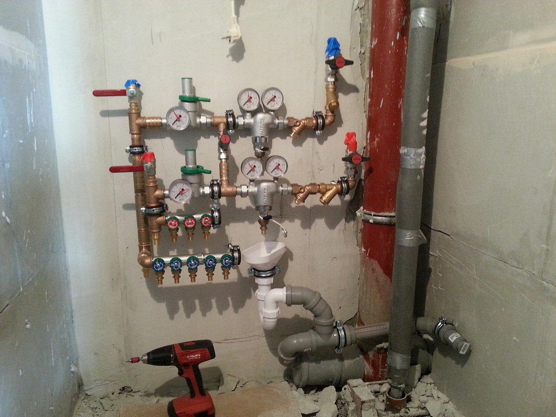

Настала пора водопровода,в квартире,где я снял ролики по отоплению. На этот узел ушел целый день.
