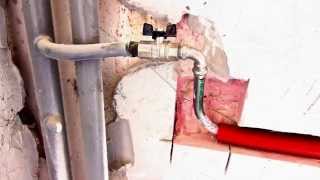

02.01.2015 в 20:28:35
Старый фонд(хрущевка). Стояки спрятаны в стенах(такой проект дома). Наружу выходят только огрызки. Это мини-узел водоподготовки на кухню. В будущем на это место встанет шкаф с кухонной мойкой, и видно узла не будет. Открыли дверцы шкафа, сняли показания с водосчетчиков, закрыли шкаф.
