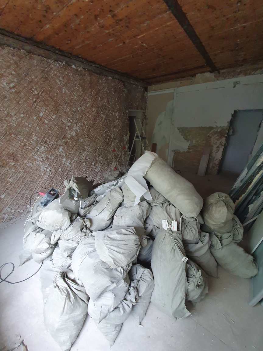

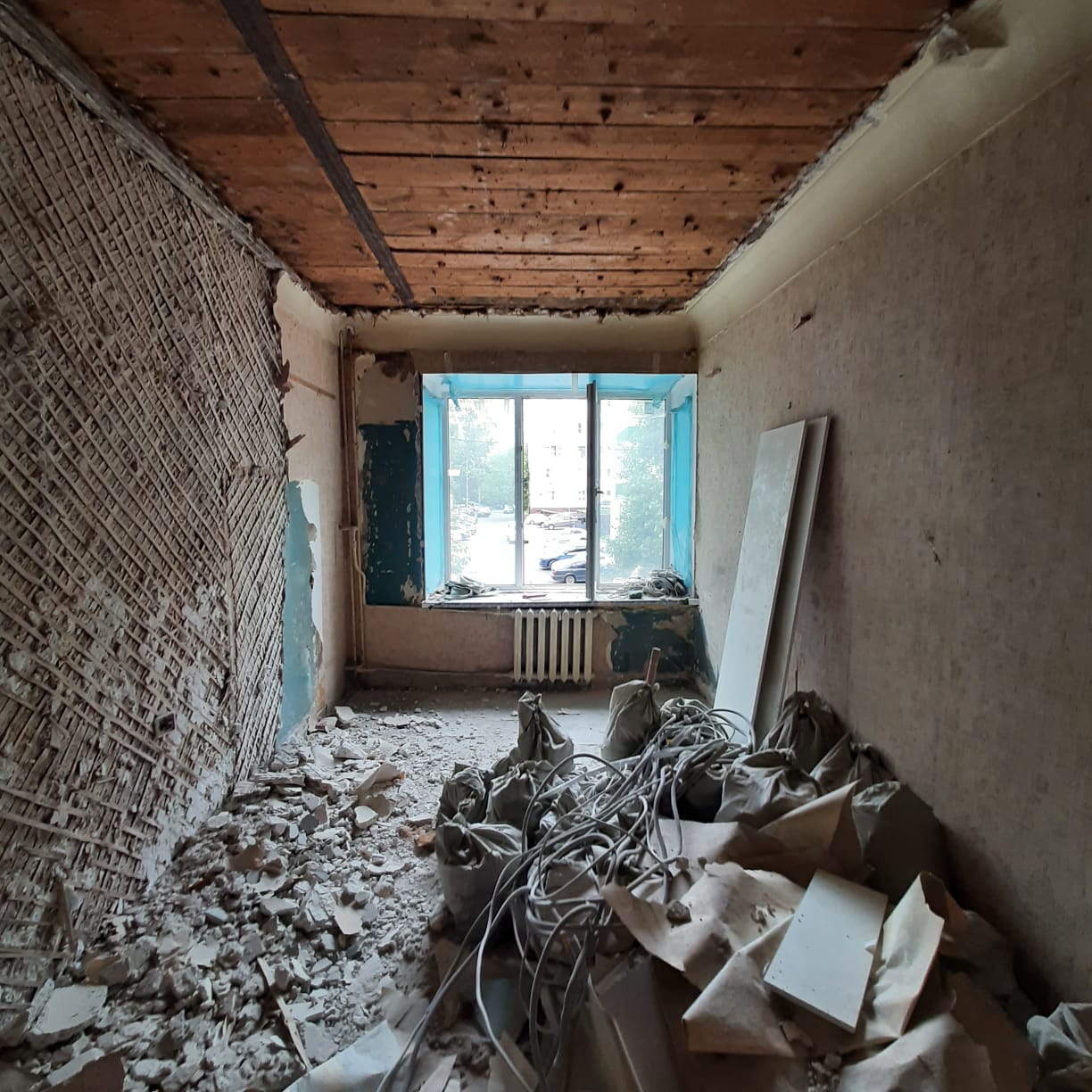

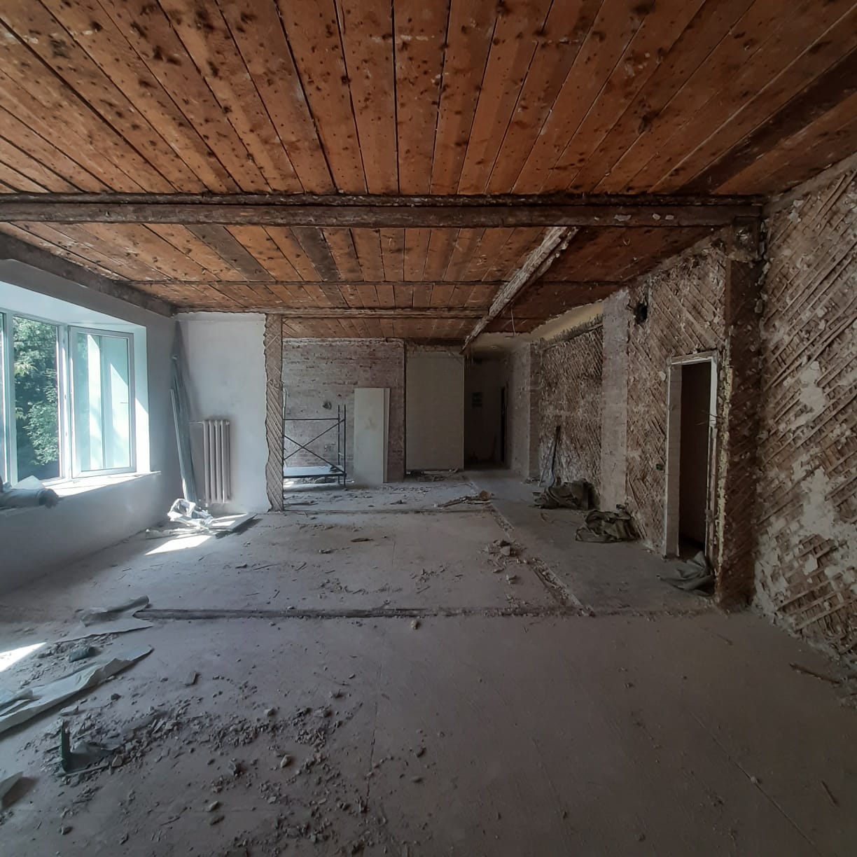

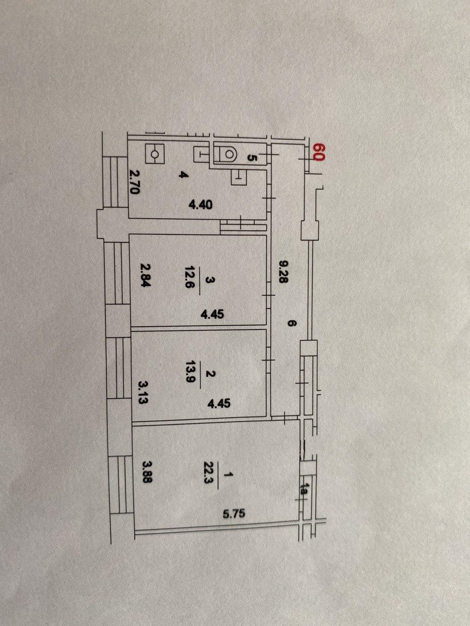

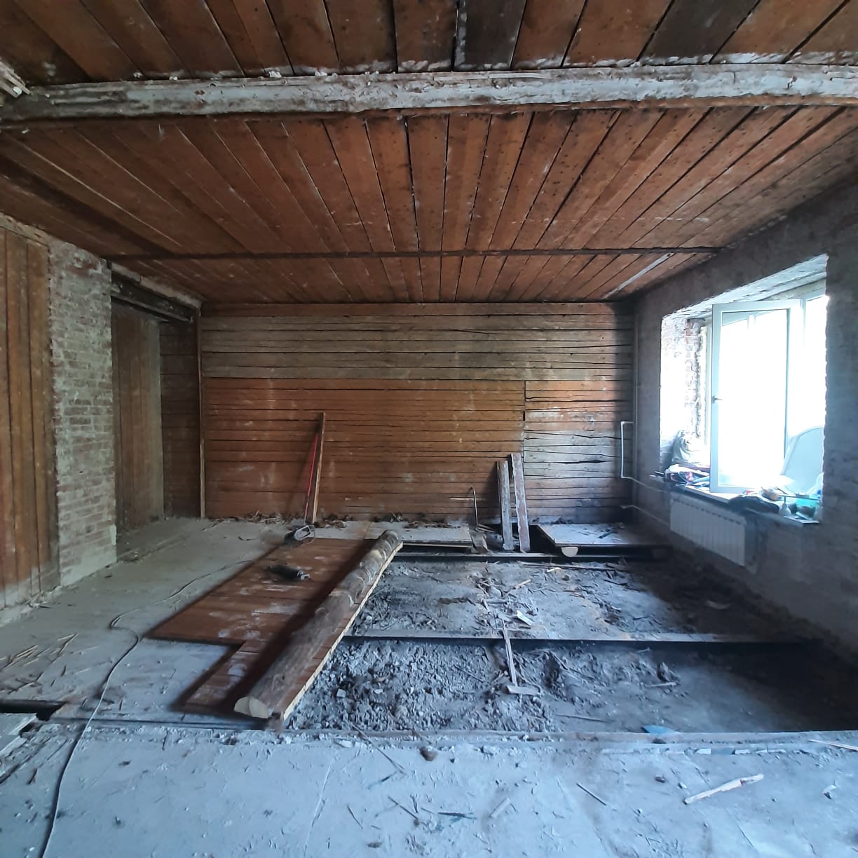

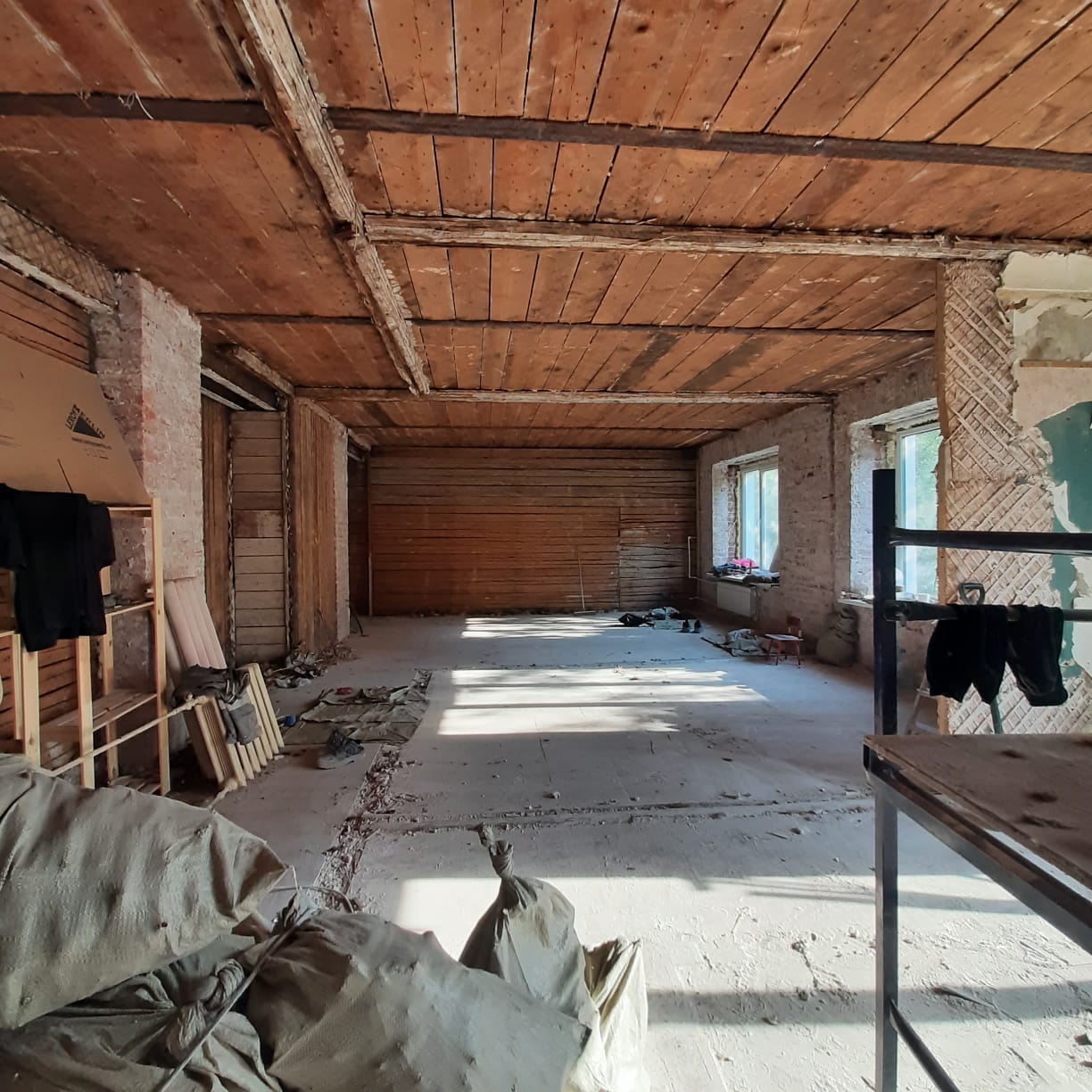

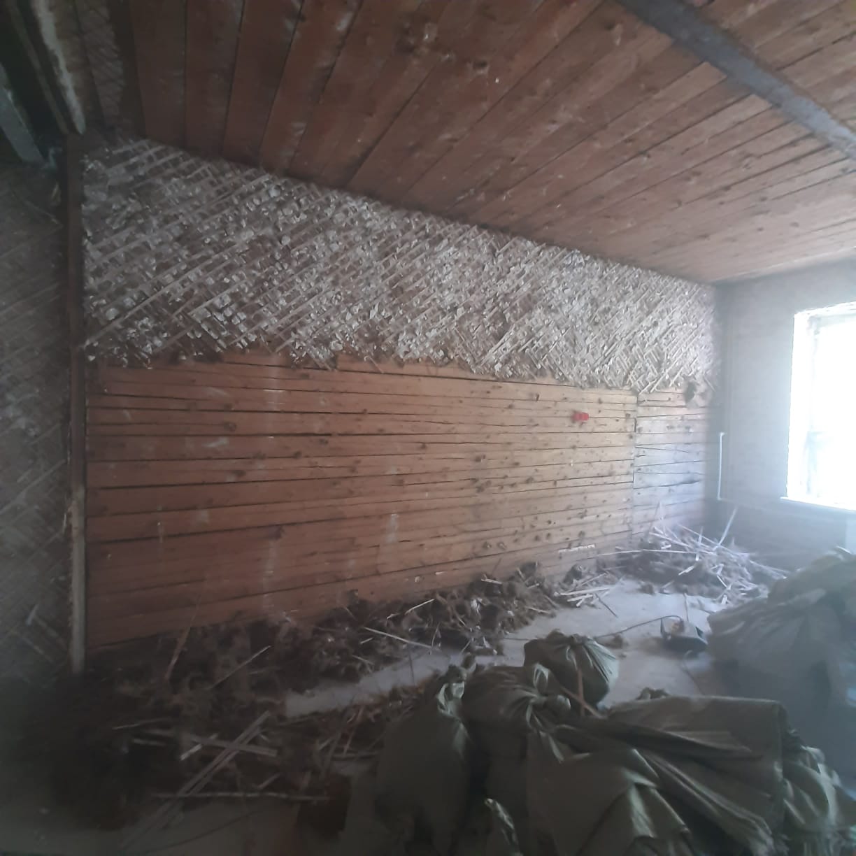

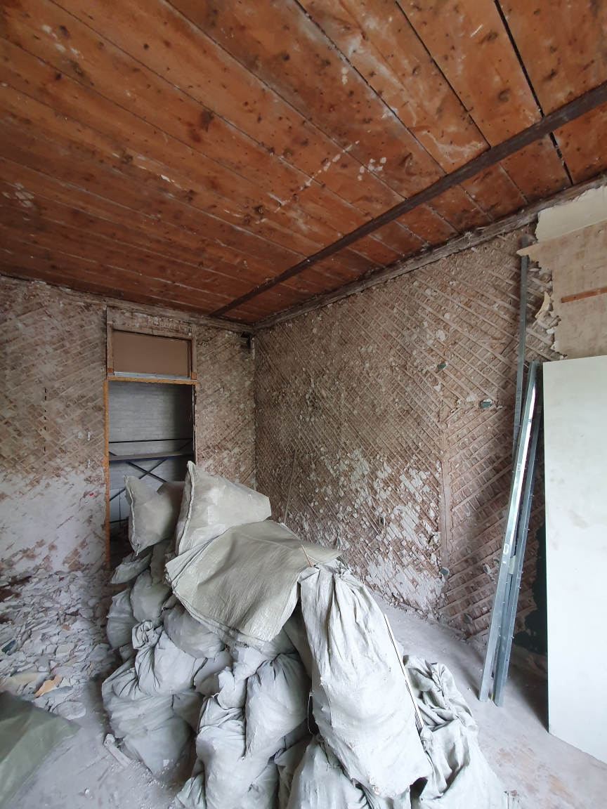

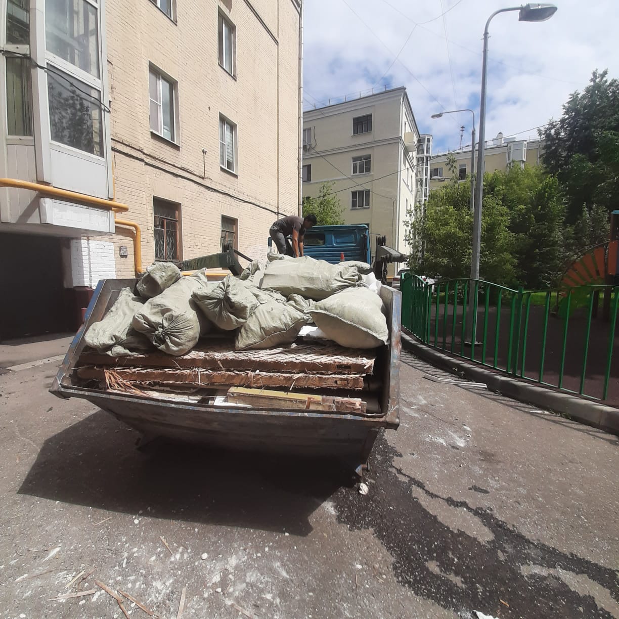

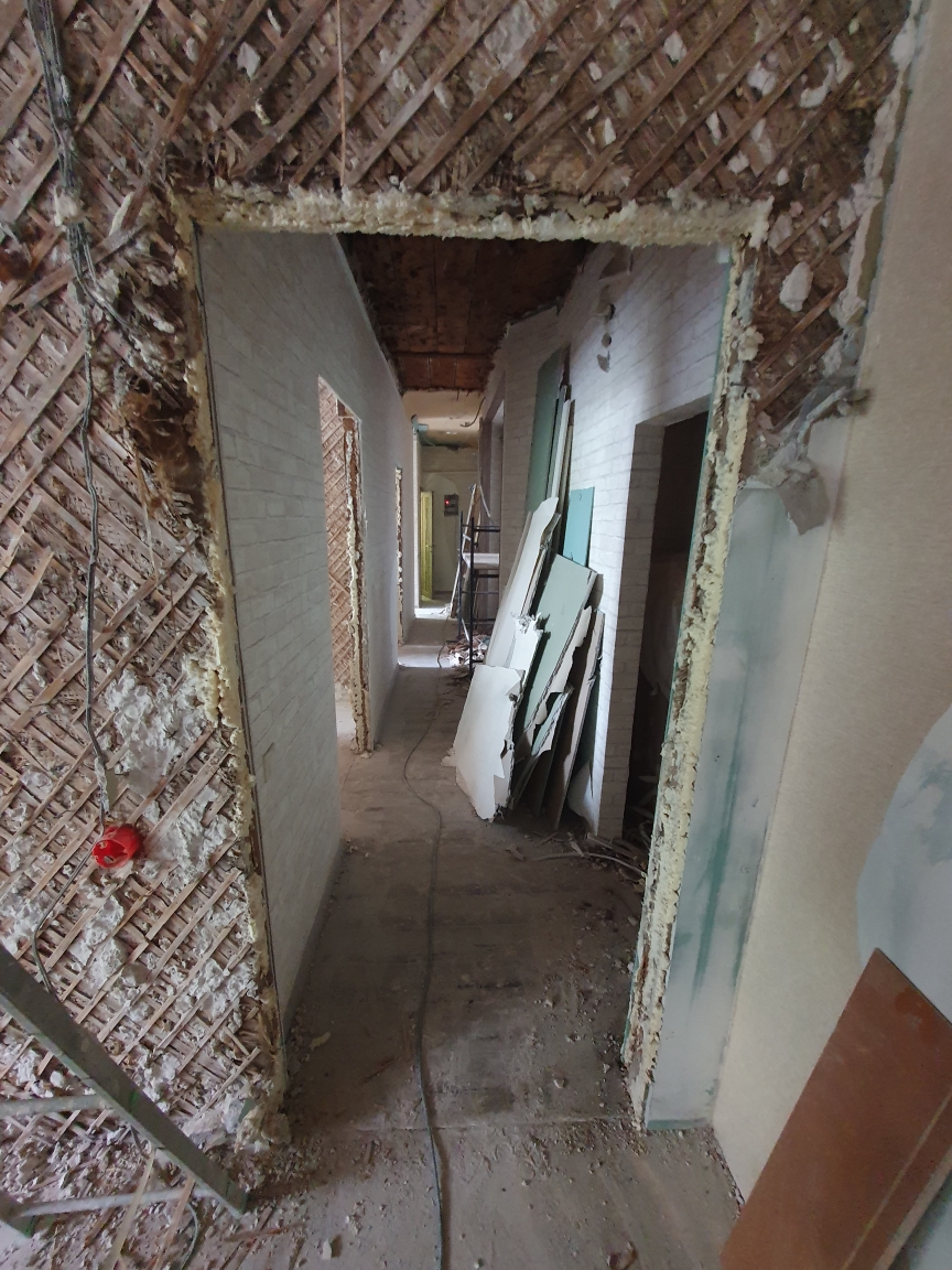

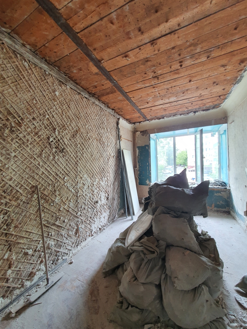

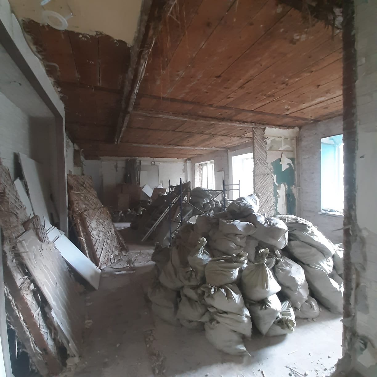

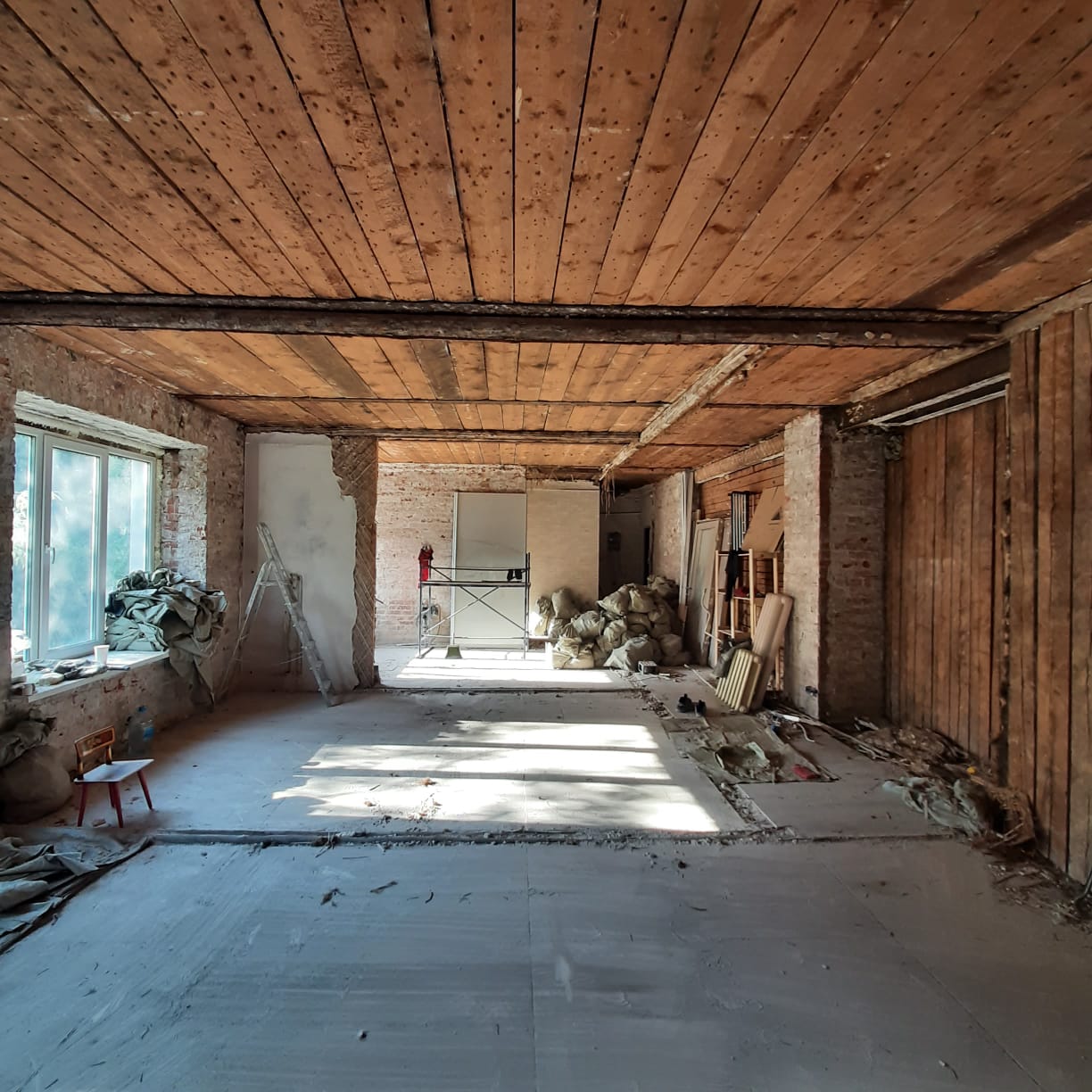

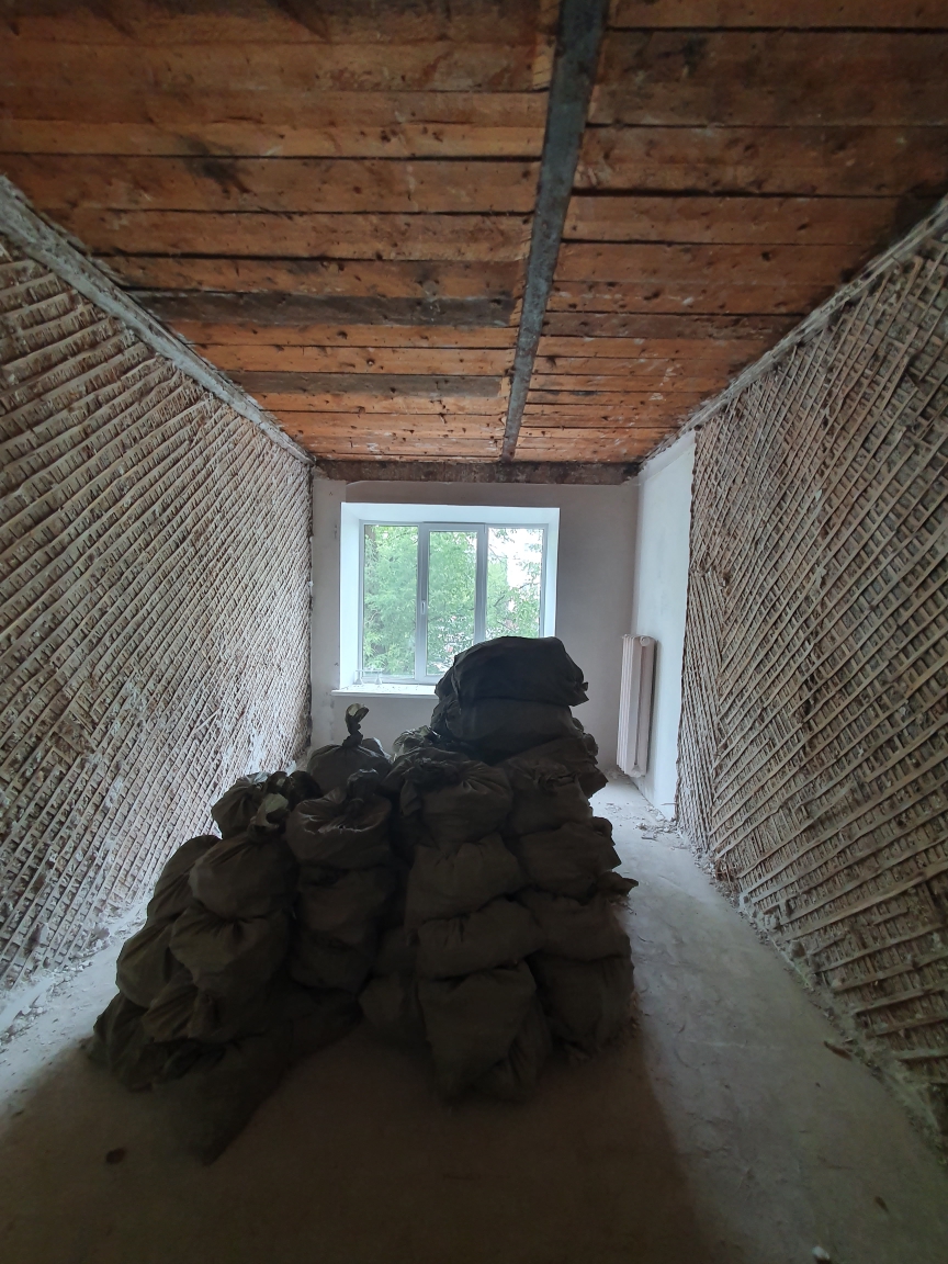

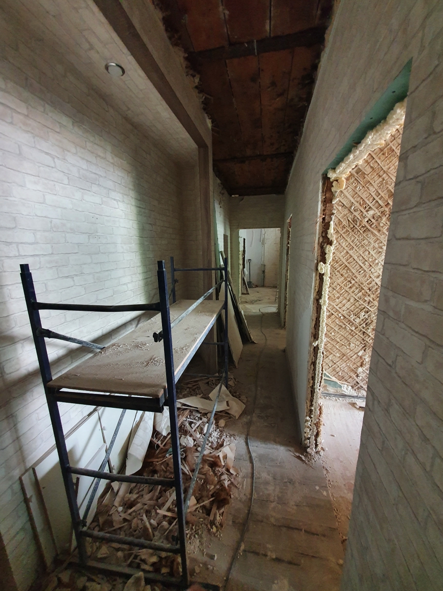

Демонтаж квартиры под капитальный ремонт в жилом доме до Сталинской эпохи. Дом 1926 года. Шмитовский проезд.
Квартира в 5 этажном доме, с надстройкой в 40-ых годах 4 и 5 этажей. Что самое интересное и удивительное в этом доме - это ж/б перекрытие между первым и вторым этажем (очень прочное и по моим оценкам довольно глубокое, плита прямая - крепится в двутаврах с внушающим шагом - больше чем 1.5 метра, а не шатровые вставки). Все местные старожилы, которые знают про дом, утверждают, что капитальный ремонт здания с внесением жб перекрытия между первым и вторым этажем не производился. Да и так здания не реконструируют. Получается поработали в одном из очень немногих Московских домов с таким серьёзным конструктивом, а не с цементно-шлаковыми заливками в виде плит, тех лет.
  • монтаж временного кабеля электроснабжения, c демонтажем старой электрики
  • демонтаж дверных коробок в полной комплектации
  • демонтаж потолков по всей площади квартиры (штукатурка на дранке, на гвоздях)
  • демонтаж всех деревянных стен
  • чистка периметра коробки помещения от штукатурки на дранке, на мхе, на гвоздях (демонтажем оконных откосов и подоконников)
  • демонтаж пирога полов по всей площади квартиры (доски на лагах и сбор засыпки)
  • демонтаж санузла с дополнительной крупно-щебневой плитой под санузлом (с частичным сохранением сантехники)
  • контроль за работой сантехников, по демонтажу старых радиаторов и принятие сварочных работ

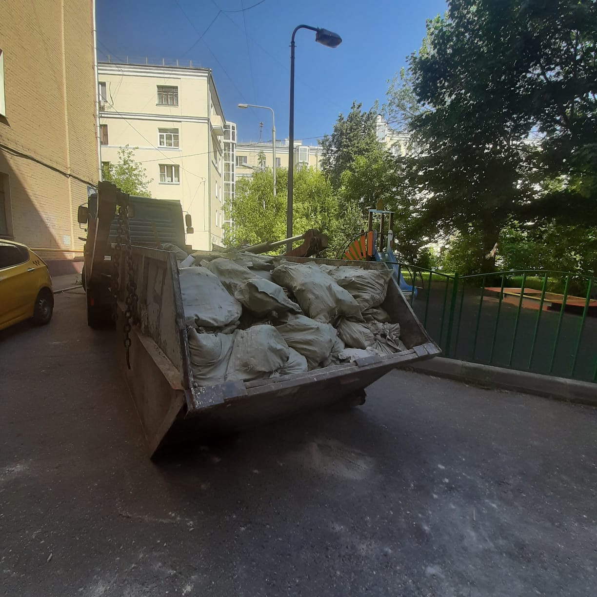

  • погрузка и вывоз мусора
  • сухая и влажная уборка подъезда

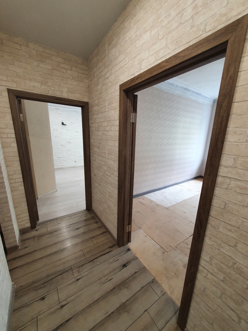

Продолжение фото - обзора Демонтаж квартиры под капитальный ремонт в жилом доме до Сталинской эпохи. Дом 1926 года. Шмитовский проезд.
