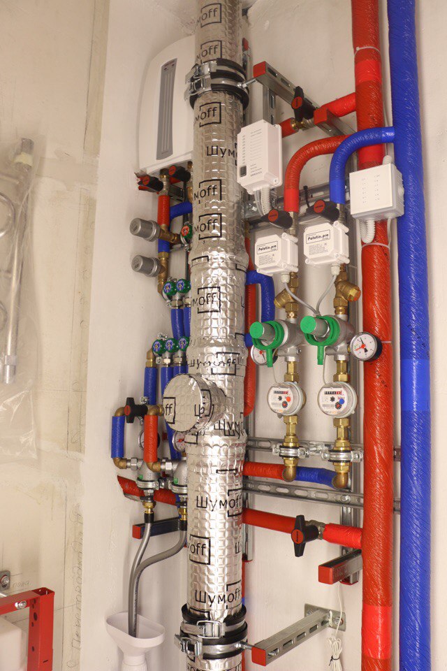

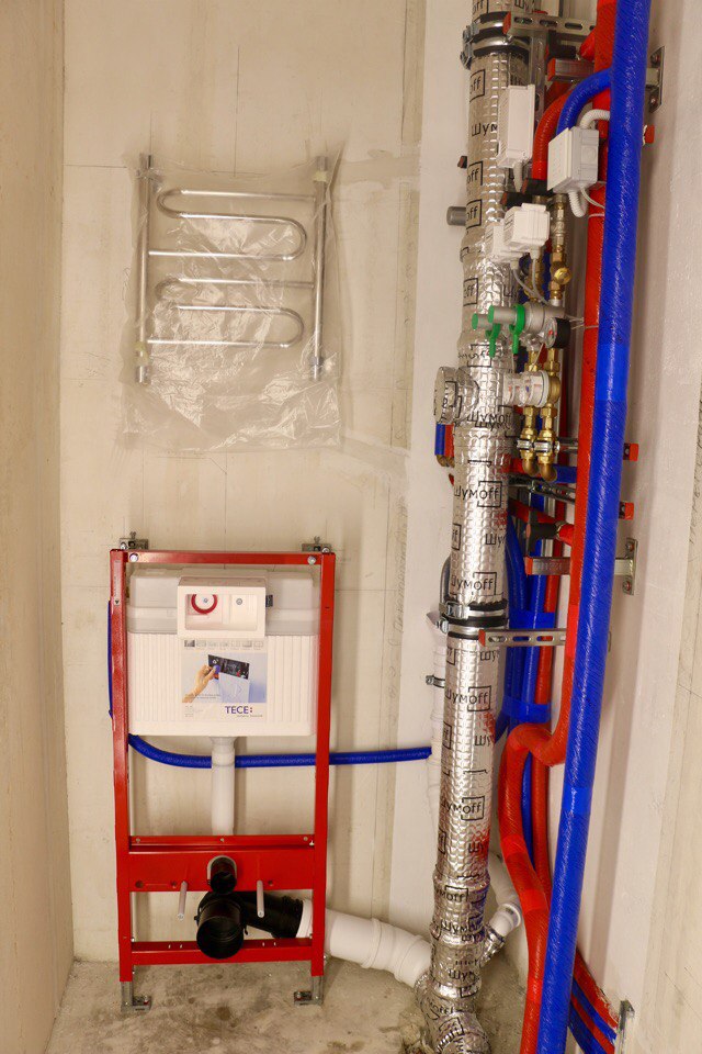

Водоснабжение, Отопление, Электрика Привет, друзья! Закончили очередной интересный объект, на этот раз это сантехмонтаж двухкомнатной квартиры в г. Балашиха, Московская область. По просьбе заказчика необходимо было сделать узел ввода максимально компактным, не выступающим за плоскость канализационного стояка. Для этого разместили сантех приборы по обе стороны от него, как и прежде продумали удобство дальнейшего обслуживания. Узел ввода довольно насыщенный, со всеми необходимыми приборами для эксплуатации в современной квартире. Смонтирована система защиты от протечек Gidrolock с радиомодулем для работы с беспроводными датчиками. Редукторы давления Far, фильтры 100 мк тонкой очистки воды также установлены Far, косые фильтры 600 мк очистки воды Oventrop. На последних объектах используем дюймовые коллекторы Far, с выводами на 3/4 дюйма евроконус. Недавно появились переходники Rehau с накидной гайкой которые можно успешно использовать с такими коллекторами. Но это не значит, что плоское уплотнение Flat Faced чем то хуже, просто возросло удобство монтажа при прежней цене. Также на этом объекте смонтированы инсталляция и душевой лоток компании TECE. На самом деле любой мастер, поработавший продукцией этой компании не останется равнодушным, очень продуманные и технически выверенные решения. Компания была создана инженерами и это чувствуется в каждой детали. Не реклама;) На кухне сделали открытый монтаж труб и канализации. Всегда рекомендую делать так, если позволяет техническая возможность и расположение кухонной мебели, коммуникации спрятаны под мойкой. Дополнительная возможность прочистки в случае засора только в плюс. Канализация смонтирована белая шумопоглощающая Rehau Raupiano, несмотря на это канализационный стояк дополнительно обклеили материалом ШумOFF на битумной основе добавляющей дополнительный акустический комфорт. Для фиксации канализационного стояка использованы шумопоглощающие хомуты Rehau Raupiano 110 с замковой защелкой (арт 11220141100) представляют из себя интересную конструкцию из двух хомутов, сверху используется хомут неподвижного крепления, а снизу хомут чуть большего диаметра, в котором труба имеет свободный ход, им идет фикцация к основанию, то есть верхний хомут, препятствующий сползанию трубы опирается на зафиксированный к основанию нижний хомут в котором труба немного "гуляет", тем самым мы имеем дополнительную шумоизоляцию, но в тоже время надежную фиксацию. С уважением, Патутин Александр. Команда инженеров Patutin.pro

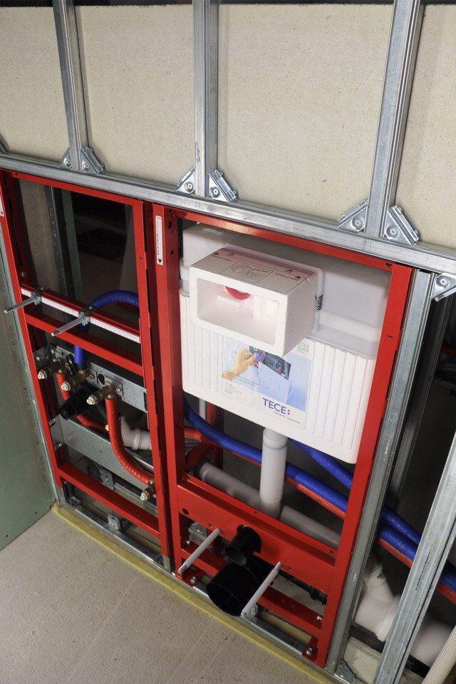

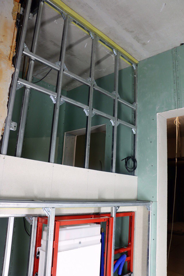

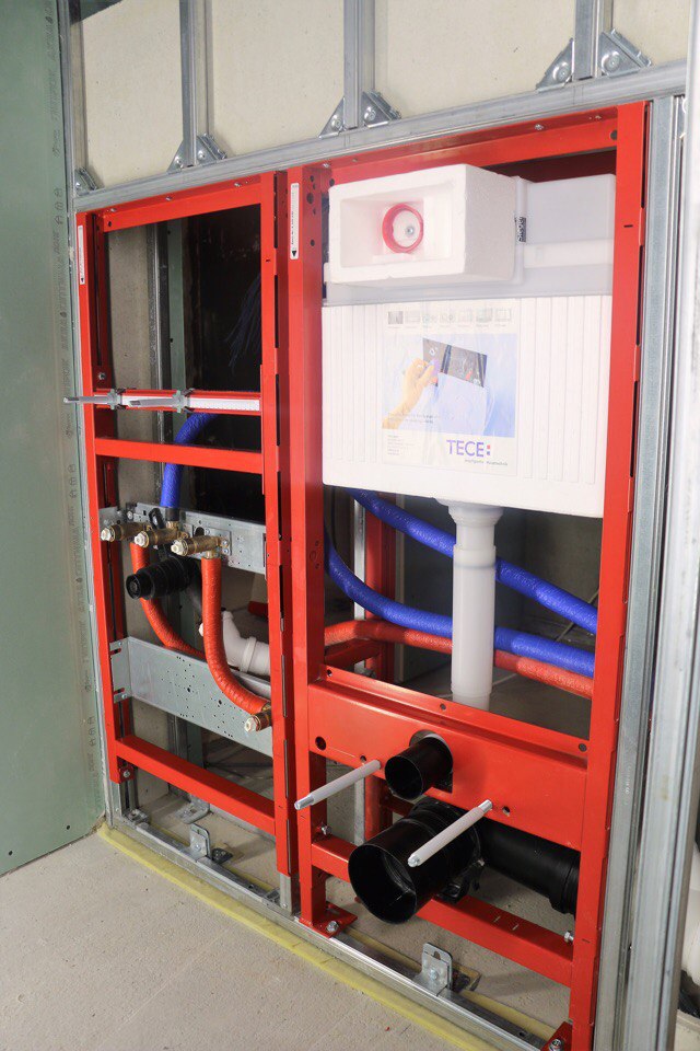

Водоснабжение, Отопление, Электрика Привет, друзья! Закончили очередной объект по сантехмонтажным работам. На этот раз в "сталинке", 3-комнатная квартира, м. Парк Победы г. Москва. В квартире изначально был небольшой совмещенный санузел, после перепланировки организовали два полноценных санузла, в одном из них душевая в строительном исполнении, во втором ванная комната, в обоих помещениях предусмотрели унитазы и раковины. Проектом предусмотрена именно такая компоновка с использованием инсталляций, как для подвесных унитазов, так и для раковин, позволяющая практически полностью исключить штробление стен под коммуникации, это радует, рекомендую заказчикам обязательно предусматривать места прохождения коммуникаций, особенно канализации. Это можно сделать различными приемами, наращиванием плоскости стен пеноблоками, штукатуркой, конструкциями из профиля или просто грамотной расстановкой сантехприборов с учетом особенностей помещения, что позволит сохранить не только место, но и несущую способность стен. Инсталляции TECE интегрированы в конструкцию из монтажного профиля TECE, как я уже ранее рассказывал, работать продукцией этой компании нам очень нравится, все продуманно до мелочей и сконструировано с многократным запасом прочности. Очень рекомендую к использованию, по соотношению цена-качество по моему мнению на сегодняшний день на первом месте. Установлен накопительный водонагреватель Stiebel Eltron, смонтирован собранный нами узел безопасности и слива водонагревателя из самых надежных материалов, толстостенные бронзовые фитинги Viega(Германия) шаровые краны Oventrop (Германия), предохранительный клапан Far (Италия). По желанию заказчика на этом объекте не установлена система защиты от протечек, но на сегодняшний день я настоятельно рекомендую это делать, система сможет сэкономить вам не одну сотню тысяч рублей и уйму нервов на компенсацию восстановления вашего ремонта и ремонта соседей с низу. Несмотря на то, что мы собираем системы максимально надежно, обязательно опрессовывая и используем только качественные материалы, произойти может всякое, например порыв гибкой подводки к смесителям, приборам и т.д. Стоимость системы защиты от протечек не такая высокая по сравнению с пользой, которую она может принести. Комплексный ремонт этой квартиры проводят наши партнеры из Студии Стильного Ремонта, поэтому смогу вам показать конечный результат, а он ожидается очень интересным, уже закуплена плитка из натурального полированного белого греческого мрамора.
