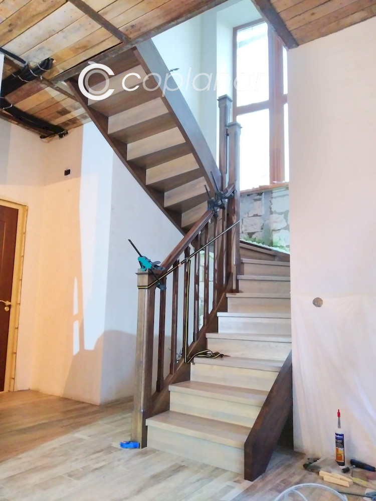

Сборка конструктива второго (верхнего) марша завершена.
Проект, изготовление всех деталей и покраска сделана одним мастером, ответственность делить будет не с кем :) Мои контакты в моем профиле в разделе "о себе" или пишите в ЛС.

Наполняем лестницу подступенками.
Торец каждого подступенка строго перпендикулярен тетиве.
Наслаждаемся формами.

На этот раз все как во дворце - ни одного сквозного отверстия, даже на смежных столбах.
Заключительный этап, монтаж ограждения марша.

Честно говоря, я не являюсь поклонником традиционных точеных балясин и столбов, по этой причине я особенно благодарен заказчику за то, что мне удалось реализовать мои предпочтения в дизайне. Мой фаворит среди столбов в этом формате.
Балясины в одном стиле со столбами, по-моему, тоже очень удачные. Все базовые элементы лестницы моего производства. Консультации через ЛС и WhatsApp. Контакты в моем профиле в разделе "о себе".

Поскольку делаем без сквозного крепления деталей, предварительно собираем и склеиваем балюстраду, затем монтируем единым модулем.
Результат.

Моё глубокое убеждение, если все детали лестницы подогнаны ответственно и с душой, то подшивка марша снизу не нужна. Наоборот, множество деталей, которые соединяются каждая под своим углом, образуют совершенную, единую конструкцию лестницы.

Поворотную часть марша реализовали на двух столбах. С подгонкой и сопряжениями деталей пришлось повозится..
Рад, что клиенты согласились сделать изогнутые тетивы. Можно сказать, что я реализовал свой вариант красивой лестницы, но заказчик, очевидно, доволен.
Поворотная часть марша имеет несущую тетиву изогнутую по эркерной стене.
