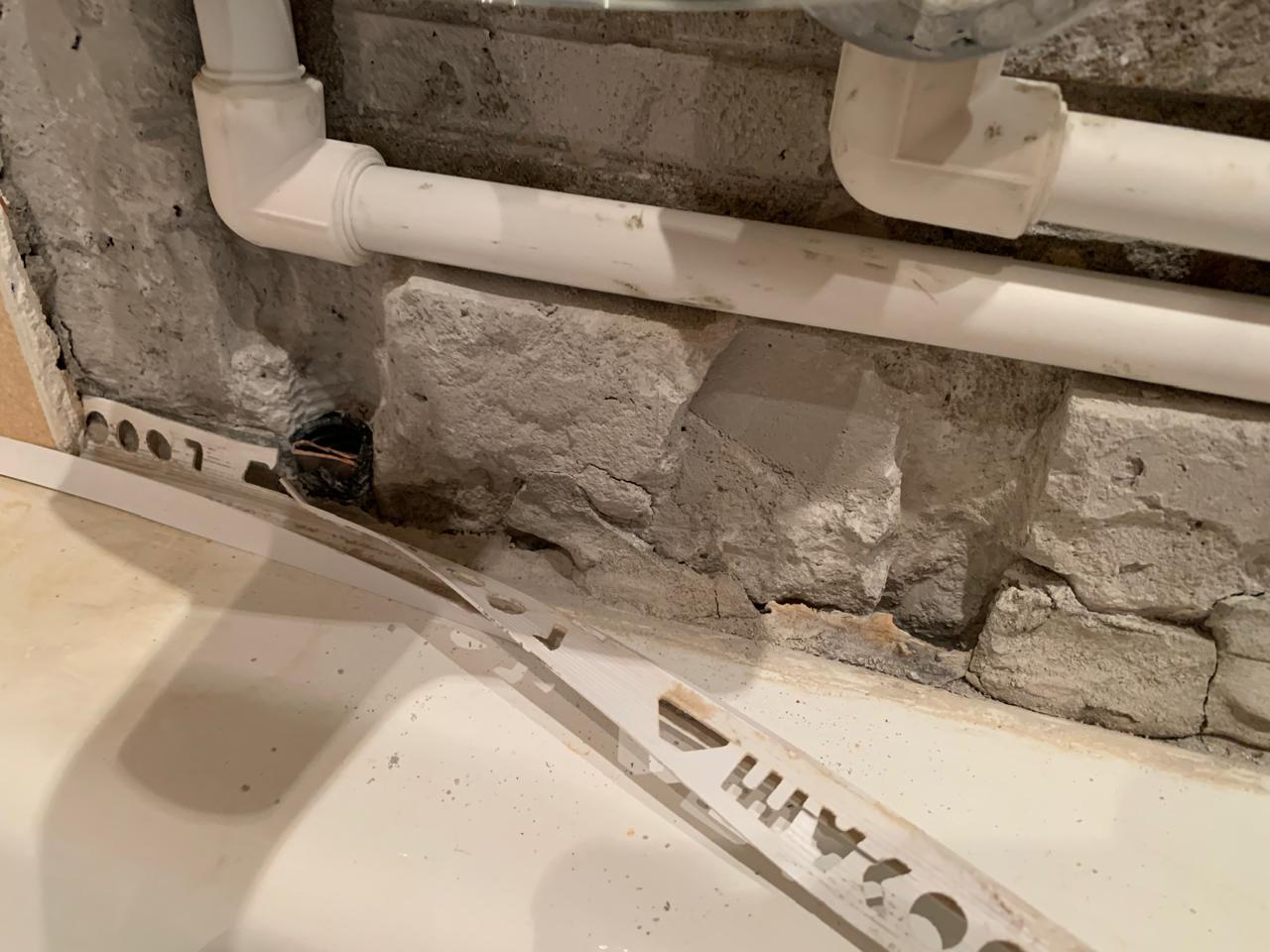

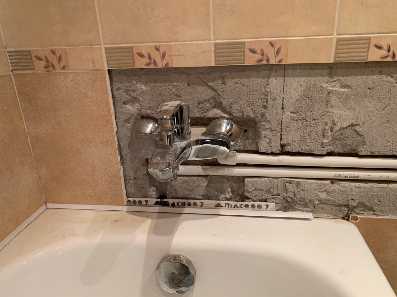

Доброго времени суток.
Помогите советом, пожалуйста. Я не профессионал в вопросе :-)
Поменял разводку воды в ванной комнате. Пришлось выбывать пару плиток над ванной. Ванна - чугун. По краю - пластиковый уголок. Запасные плитки есть. Чем это добро заштукатурить и как теперь можно герметизировать поврежденный край?
ванна 1 По краю ванны видны два отверстия от старых труб.
С уважением, Compaq

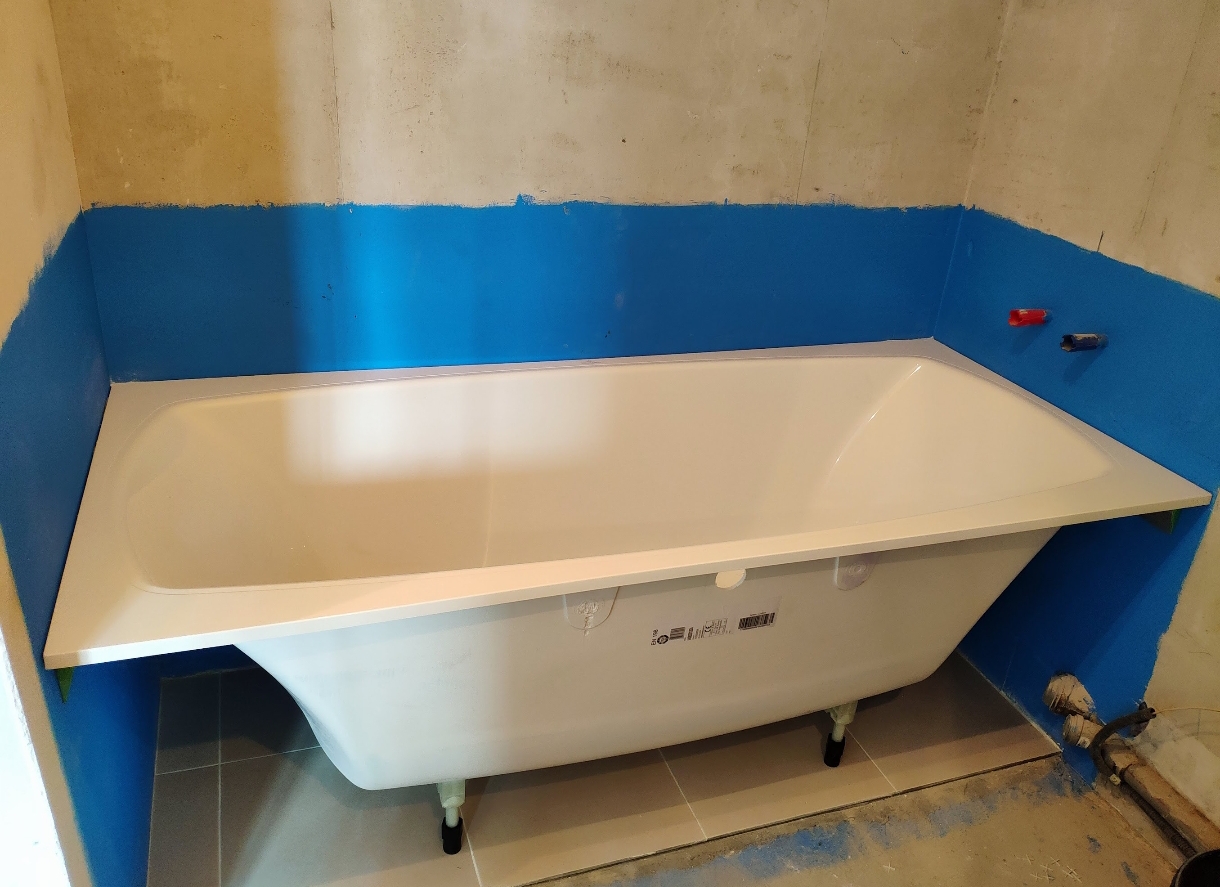

Надо ли наполнять ванну водой перед нанесением герметика на стык?

Technik-san написал 23.06.2025 в 09:36
акриловую надо
Речь, как раз, про акриловую. Терзают меня сомнения. При заполнении водой ванна раздается в стороны из-за давления воды. И бортик плотнее прижимается к стене, зазор уменьшается. Наносим герметик, сливаем воду, ванна стремится вернуться в исходное положение и оторваться от герметика. Я не прав?
Technik-san
Technik-san
Техник-сан
Регистрация: 10.10.2006
Сообщений: 11540
23.06.2025 в 11:45:02
Strmgstrl написал 23.06.2025 в 09:57
Акриловые ванны бывают разной ценовой категории в зависимости от жёсткости конструкции, те которые дешёвые, с ними много проблем, они тонкие с хлипким каркасом и их при заполнении раздувает, поэтому придется делать доп. крепление по периметру, либо сварить свой прочный каркас 100005313110000531331000053135
