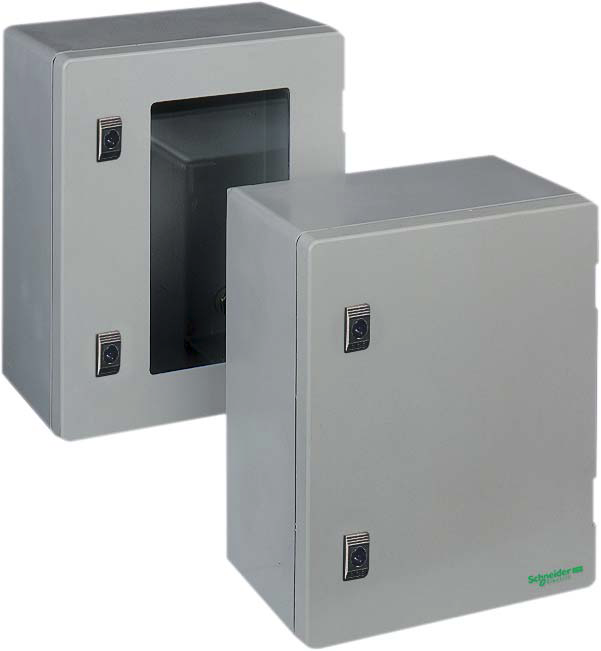

DrPilman написал : Все, что является специализированным предназначено для телефонии и СКС и имеет большую глубину.
Я бы взял чего-нибудь пластиковое встраиваемое габаритами 300мм х 400мм (ШхВ) и глубиной миллиметров 200 (толщина стены позволяет), но пока ничего в интернетах похожего не увидел. Мысля пока одна - замуровать в стену какой-нибудь приличный навесной металлический шкаф подходящих габаритов с монтажной панелью. Навесных ЩМП как грязи всяких разных, а вот встраиваемых - увы.

200 не обещаю, но достойные ящички есть у Шнайдера.

Тем, что общая глубина у самого маленького встраиваемого щита Прагма 396 x 360 от дна до крышки всего 127 мм, отсюда вычтем ещё пространство до DIN-рейки - маловата, ИМХО, глубина получается - не развернёшься особо. Опять же монтажной панели нет, даже как опции для этих щитов.
Нашёл у Шнейдера неплохие пластиковые шкафы серии Thalassa PLM, но они опять же навесные. Вот подумываю, может такой шкафчик в стенку вмуровать?

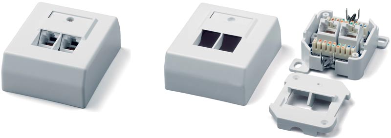

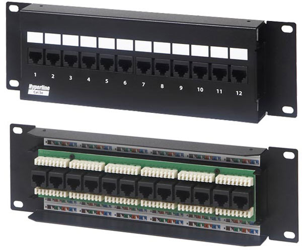

Всё-таки, взвесив все "за" и "против", решил остановиться на Pragma 3x13 от Шнейдера. Пристрою его справа вплотную с уже заказанным силовым щитом на базе Pragma 3x18 - по высоте они одинаковы. К тому же, как оказалось, для Прагмы всёж-таки имеются родные стальные монтажные панели вместо DIN-реек (правда, расположение точек крепления этих панелей мне кажется не очень удачным, но на безрыбье покатит). Вопрос слегка не по теме: какую патч-панель в слаботочный щит для cat.5e взять? Патч-панель нужна для подключения входящей провайдерской витухи и телефона, далее от панели кабель пойдёт в отдельно стоящий 19-дюймовый шкаф с сетевым оборудованием. Пока присматриваюсь к 2 вариантам (оба от Hyperline):
  1. Вместо патч-панелей использовать настенные розетки:
1-й вариант выглядит по-надёжней и брутальнее, но, в моём случае, останется много незадействованных гнёзд. У 2-го варианта удобный угол подключения и можно набрать необходимое число гнёзд. Хотел узнать, насколько сопоставимо качество коммутации при использовании этих двух вариантов: качество пружинных и ножевых контактов и т.п.?

Возьмите обычную двойную наружную китайскую розетку за 5 долларов. То всё излишество, что Вы привели картинки.
