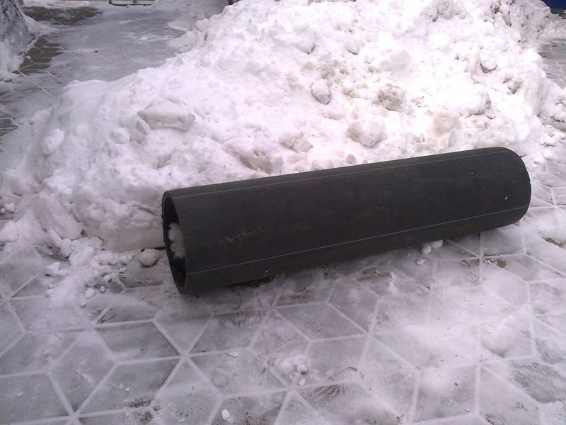

Сегодня ехал мимо стройки ,смотрю лежат трубы ПНД. Приватизировал кусок . Теперь во дворе лежит :) .Внутренний диаметр 300.Наружний 350 . Если кому надо ,могу подарить кусочек .Самовывоз :)
