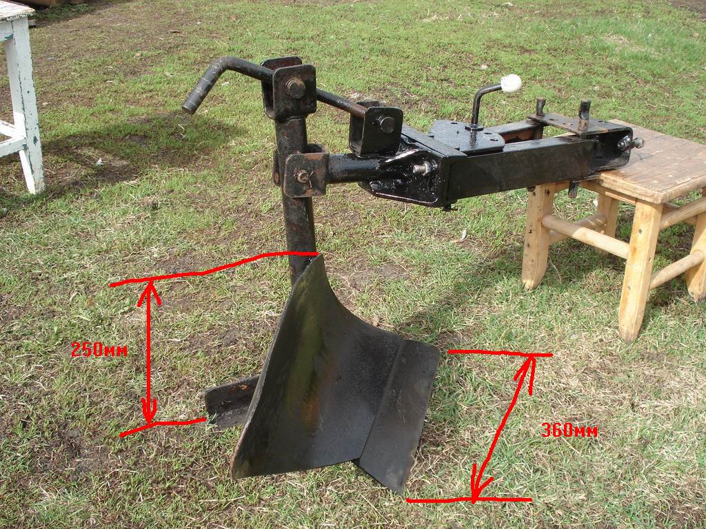

Переделал пятку. Пейте кровь, говорите, что еще отрезать.
Ну и заодно заполировал еще раз лемех и отвал.

alldn написал: Djuse, Привет Андрей, спасибо за ссылки. У меня плужок побольше. Раза в два. У этого ширина лемеха 19 см, а у меня 36см.
Интересно, что режущая кромка точно по подошве идет. Вот такие картинки и отбивают охоту резать у себя всю подошву. Вернуть все взад будет проблематично. А если немного добавить ширины лемеха, то в конце концов можно и отрезать все обратно. Жена болгарина наготове. :)
alldn, Очень похож на Агросовский. Вопрос не в ширине лемиха, Клещенко сделал настройку плуга так, что он плывет за мотоблоком, обрати внимание на то, что на видео он просто идет за мотоблоком, не пытаяь его попровлять.
20.05.2017 в 13:46:55
Djuse, Таких видео туча. Я думаю тут все дело в правильной настройке. После первого опыта уже стало кое-что понятно и пахота, когда МБ сам идет уже не кажется фантастикой. В принципе я уже пробовал пахать идя рядом с МБ и поправляя его одной рукой, но пока боязно, что он выскочит из борозды и поедет наискосок. Весной спешил, нужно было скорее сажать, пока дожди не пошли. Надеюсь осенью потренироваться пахать, настраивать.
А плуг - это его родной, но наверное старая модификация, сейчас уже другие немного.

alldn написал: Переделал пятку. Пейте кровь, говорите, что еще отрезать.
alldn,ну вот, испортил хорошую вещь. Шутка :) В пашню плуг надо, она покажет.

Djuse написал: Клещенко сделал настройку плуга так, что он плывет за мотоблоком
У меня по некоторым очагам - тоже просто плывёт (без всяких настроек) ! Только вот этих очагов раз в тысячу менее, чем к Клещенко ! ! !

Владимир С. написал: В пашню плуг надо, она покажет.
Это так, но теперь только осенью попробую.
20.05.2017 в 15:19:11
А куда деваться? Пробовать негде. Впрочем нужно подумать.
