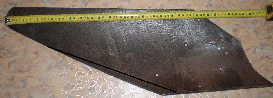

Обратите внимание эта часть отвала заточена (оттянута). С лицевой стороны.

Сургей7 написал : Обратите внимание эта часть отвала заточена (оттянута). С лицевой стороны.
А может это износ отвала за долгие года эксплуатации?

Yura2704 написал : длины и высоты отвала,
Длина отвала 74 см,высота 24 см .

Alvis написал : А может это износ отвала за долгие года эксплуатации?
Не похоже , корозия поразила равномерно эти поверхности как и другие, за исключением носка лемеха плуга и отвала над ним.

Боцман написал : Длина отвала 74 см,высота 24 см .
Т.е. отвалы примерно одинаковы, а размер лемеха?

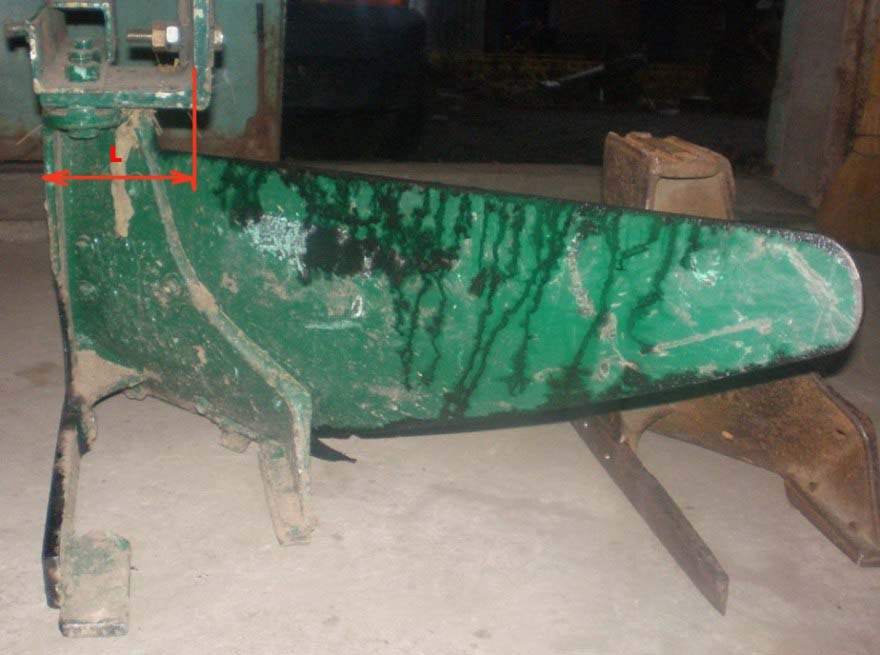

Сургей7 написал : Будет надо, буду еще корректировать размеры
Не могу найти размер растояния крепления грядиля (дышла) до левого края отвала L, см. фото:

Yura2704 написал : Т.е. отвалы примерно одинаковы, а размер лемеха?
Длина лемеха 35 см высота 10 см.

Yura2704 написал : Не могу найти размер растояния крепления грядиля (дышла) до левого края отвала L, см. фото
Я крепил грядиль по центру. Без никаких смещений , как на конном плуге.
