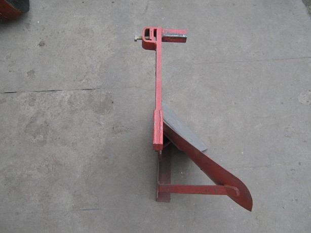

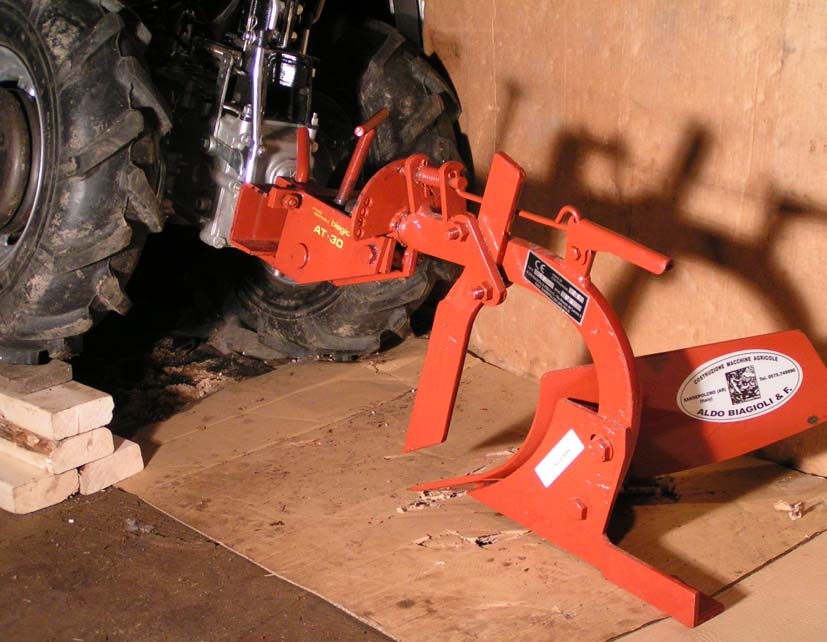

Dgekson написал : Ув.форумчане, подскажите ни кто не встречал в продаже вот такие плуги, хочу купить, но не знаю где.
После многочисленных переделок.:o

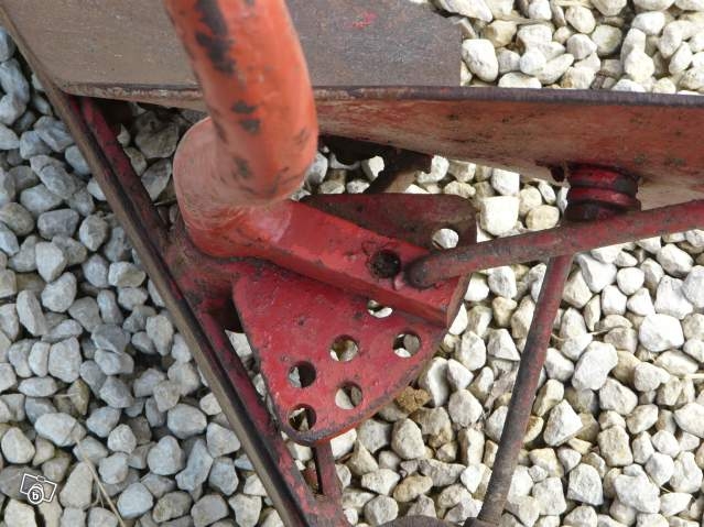

Yura2704 написал : Думаю, может стоит кое-какие регулировки на сам плуг перенести?
Можно ширину захвата
угол атаки
регулировку,чтоб не уводило мотоблок в стороны и рег.наклона плуга можно сделать на грядиле

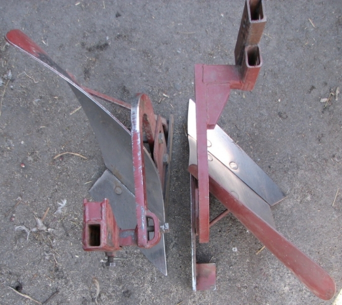

Alvis написал : угол атаки
Спасибо, буду смотреть. http://www.mastercity.ru/attachment.php?attachmentid=252122&d=1324499040 - этот вариант мне больше всего нравится - легко стыковать с моей сцепкой http://www.mastercity.ru/attachment.php?attachmentid=251380&d=1324226708.

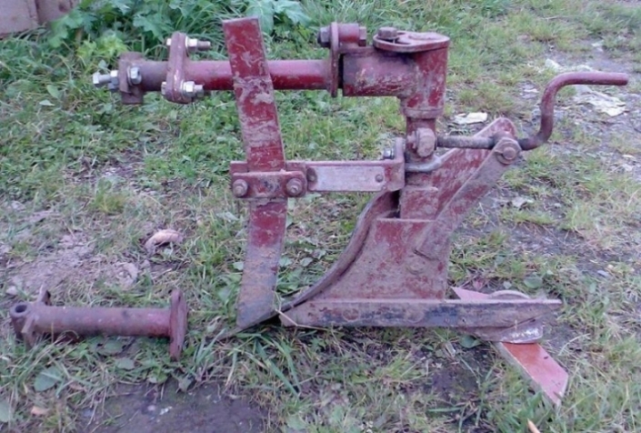

Pavel003 написал : Конечно это не плуг Сакка но все же.
А вот такой плуг Сакка я нашёл в металоломе , уже в этом году пробовал пахать, отлично пашет МБ Зирка 105А

Боцман написал : А вот такой плуг Сакка я нашёл в металоломе , уже в этом году пробовал пахать, отлично пашет МБ Зирка 105А
Моему МБ с таким было тяжело.Пахал хорошо.

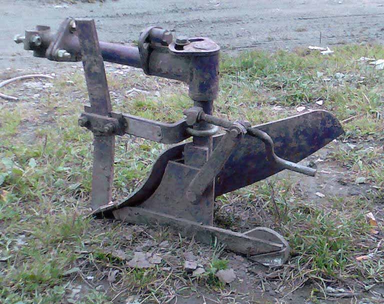

Боцман написал : вот такой плуг Сакка
Если поставить плуг на плоскость - лемех, пятка и полевая доска нормально к плоскости прилегают?

Yura2704 написал : Если поставить плуг на плоскость - лемех, пятка и полевая доска нормально к плоскости прилегают?
Судя по фото нормально.
Нормально прилягают, пахал на 1 передаче на среднем газу, да и не держал он меня в напряжении, можна сказать идёт ровно.
Обязательно должны прилягать. Но плоскость нижней части лемеха должна быть чуть ниже.

Сургей7 написал : Но плоскость нижней части лемеха должна быть чуть ниже.
На сколько ниже - можно измерить на работающем образце? Но фото http://www.mastercity.ru/attachment.php?attachmentid=252296&d=1324575059 видно, что и слева от "стойки" лемех немного выступает. Я эти выступающие кромки, хотел интуитивно оставить (на износ и переточку) - вижу они присутствуют на оригинале..

Yura2704 написал : На сколько ниже - можно измерить на работающем образце?
Измерить можно, но это не имеет большого значения, просто режущая часть должна иметь возможность резать , а наклон плуга назад обеспечит остановку заглубления. Гдето как у рубанка столярного. Этот размер не стабильный, износ ...Плуг будет нормально работать пока режущая часть лемеха не сровняется с полевой доской.
