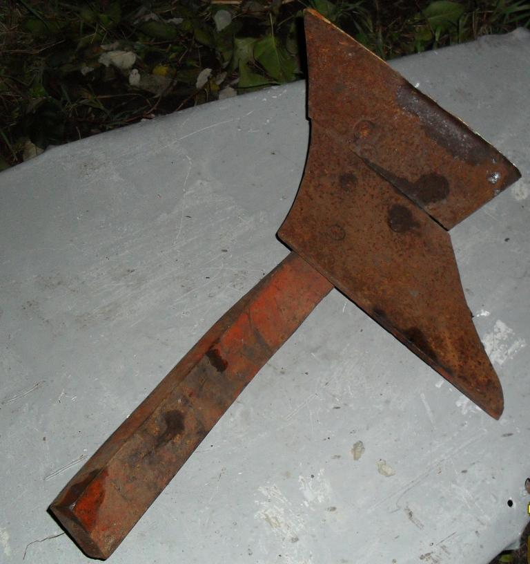

Vladikom написал : Возможно стойка и от предплужника
она и есть -стойка предплужника плуга ПНВ-3,35

Николавич написал : она и есть -стойка предплужника плуга ПНВ-3,35
Спасибо, теперь вижу, что от предплужника. На такую стойку можно и нормальный плуг примастырить...

из металлолома досталась во такая железяка.начал делать из неё второй плуг к мб.

Как обещал фото переделки плуга:

сделал плужок из земляной железки.по моему эта железка была от лущильника.

вовикус написал : сделал плужок
испытания проводили? мой отвал более изогнут

не много пробовал,вроди переворачивает пласт.сваркой конец отпустил.в смысле у лемеха.завтро кузню делать буду.надо закалить.

у меня был плуг с таким острым углом (фото 3) пререворачивает не очень, нагребает перед собой. Вот у меня так

у моего вроди нет острых углов.помоему всё нормально получилось?или может что переделать?интересно мнение форума.отвал сделал от тракторного плуга-вечный.
