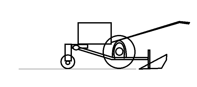

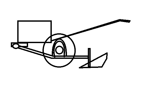

Очень интересная мысль открылась в теме Саныч53, "Минитрактор 4х4 Калужанин Архипова", Навеска плуга цепляется за середину агрегата. Интересен такой вопрос: Если сцепку цеплять за нос МБ, будет ли нос огружаться действием плуга. На оси колес нужно придумать подвижное крепление.
31.12.2016 в 16:03:10
Jesha, Ну не Саныч, а намного моложе, практически внук, ну да ладно, предновогодняя усталость. Теперь по идее-у Вас на картинке на оси подвижная петля? Если она, то МБ почуяв нагрузку, сначала резко клюнет носом. Потом, выбрав люфты, начнёт пахать, выбив зубы пахарю. Если нет петли, жёсткое соединение, то вообще без разницы куда прицеплено, можно всю конструкцию считать монолитом. С наступающим!
01.01.2017 в 15:04:04
Павел-61 написал: Если она, то МБ почуяв нагрузку, сначала резко клюнет носом. Потом, выбрав люфты, начнёт пахать, выбив зубы пахарю.
Про жесткое соединение понятно, не рассматривалось. А так приходим к варианту Мароша с передними колесами. Вот оказывается для чего оно было сделано. Плуг можно ближе к МБ прицепить. Навеска получится одноосной.

Jesha, а как плуг поднять из борозды выше земли? Шарнир за осью придется делать.
Владимир С., Подъём плуга из борозды делать на самом плуге или около того. Тут сам смысл такого зацепления, что даст?
01.01.2017 в 16:57:43
Jesha написал: Тут сам смысл такого зацепления, что даст?
Так, со стороны, пока плюсов не увидел. Без колёсика за рога поднять полегче будет (качелька). Поднимать отдельным рычагом- так смотрите, какой рычаг нужен, слишком большое плечо на картинке. Я бы не стал. Ну если рассмотреть надавливанием на рога, то вполне.
01.01.2017 в 17:01:42
Павел-61 написал: слишком большое плечо на картинке.
Это без привязки к размерам. Схема.
