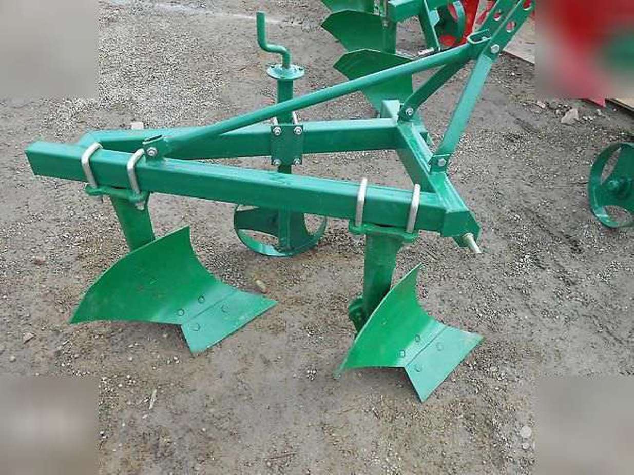

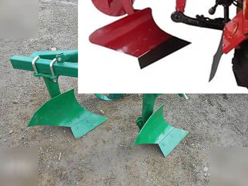

pelipenko показывал тут свой ролик, где он пашет двухкорпусным плугом, якобы конные австрийско-одесские у него корпуса на этом плуге. Посмотрел, так какие-то уж больно они куцые эти австро-одеситы. Прикинул, что если этим австро-одеситам еще немного укоротить лемех и отвал, то можно делать раму и на три корпуса. Можно сравнить его плуг с плугом для белорусского минитрактора идентичный мотоблочному. Если на его миник навесить два таких корпуса, то вряд ли он их с места стронул бы.

Марош, читайте внимательно, написано что перед плугом из конных корпусов был китаец и выложено видео пахоты китайским плугом. Там отвалы куцие, мне он не понравился, я его поменял на оригинальный КМЗшный, правда однокорпусный.
Марош написал: Посмотрел, так какие-то уж больно они куцые эти австро-одеситы
На фото австро-одесситы нормальные
