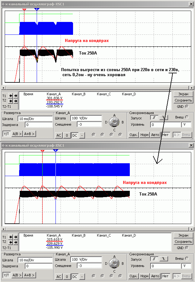

U-Kmaster написал : А почему уверены, што нет 250 ампер, не меряли же ?
я конечно не мерял, но полностью схему загнал в симулятор, 200А даёт уверенно, если выжать то 220 можно нацедить, при 220в в сети 250А на выходе не позволяет получить трансформатор, не позволяет его Ктр, банально не хватает напряжения что бы обеспечить напряжение на дуге при таком токе,
на картинке результат симулирования с некоторыми выкрученными элементами дальше чем в реальной схеме, при данной симуляции не было учтено падение напряжения на силовых транзисторах (не меньше 4в), если учесть и это , то провалы тока будут ещё больше

joha написал : я конечно не мерял, но полностью схему загнал в симулятор, 200А даёт уверенно, если выжать то 220 можно нацедить, при 220в в сети 250А на выходе не позволяет получить трансформатор, не позволяет его Ктр,
На трансе на Е65 реально выжал пока 250А (дальше известно почему пока не выжал). А там еще жать и жать. Симуляторы в этом деле давно забросил, т.к.получаются большие расхождения с реальностью, и влияет масса факторов, которые не засимулируешь. И не только у меня, а и ещё у нескольких человек. Может, это и возможно, но я понял - примерно, да, это очень полезно. А фактически - это только приборами.
