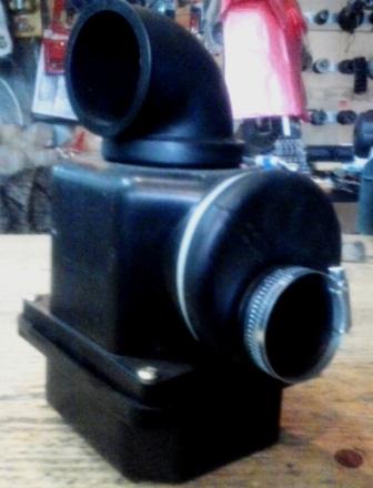

где-то здесь читал что будет с двигателем при плохой фильтрации воздуха, а наш дижок не всегда, но иногда работает в пыльных условиях. завидовал китайским движкам при наличии у них "мокрого" фильтра-с уроков автодела помню они лучше, да и многоразовые. и вот сегодня увидел на рынке такое-. где хомут присоединить бы к нашему фильтру-залить масла по уровень-только вот сомнения протянет ли цилиндр два фильтра, и что будет с маслом при наклонах мб. да и еще фильтр на фото набит леской, все как в авт ГАЗ.цена вопроса-90грн. если надумаю покупать буду искать через инет-может дешевлее будет

Lviv.ua написал : "мокрого" фильтра-с уроков автодела помню они лучше, да и многоразовые.
То, что многоразовые, -бесспорно. А вот то, что очистка бумажным элементом воздухофильтра выше инерционного,- это факт.

Lviv.ua, я удивляюсь вашему стремлению улучшить и так идеальную систему фильтрации МСа . За весь год вынимал пару раз воздушный фильтр и оба раза не видел что вытрушивать :) . Воздухозаборник направляю в перёд , подальше от орудий . Два новых фильтра так и лежат в запасе , с тех пор как закупал для всех софорумников :) . Правда в инструкции написано менять при ТО-3 .

место забора воздуха не идеально. об етом ви писали опираясь на слова експерта. а если ви ничего не витрусили как вариант что оно прошло во внутрь. тьфу- тьфу

Harahondya написал : То, что многоразовые, -бесспорно. А вот то, что очистка бумажным элементом воздухофильтра выше инерционного,- это факт.
не спорю, но почему на дизеля ставят " мокрие", не на все правда.

Lviv.ua написал : место забора воздуха не идеально. об етом ви писали опираясь на слова експерта
Что то Вы всё напутали . Про не идеальность я и слова не писал . Рассказал только про развальцовку на входном воздуховоде и для чего она предназначена . Лично меня всё устраивает на 100% . Это Вы не видели воздушные фильтры на других МБ и МК . На моём МК Пуберт мыть паролоновый фильтр надо чуть ли не ежедневно , слой земляной пыли такой , что кусками отковыривать надо .

vagin написал : Что то Вы всё напутали . Про не идеальность я и слова не писал . Рассказал только про развальцовку на входном воздуховоде и для чего она предназначена . Лично меня всё устраивает на 100% . Это Вы не видели воздушные фильтры на других МБ и МК . На моём МК Пуберт мыть паролоновый фильтр надо чуть ли не ежедневно , слой земляной пыли такой , что кусками отковыривать надо .
а где єта пиль на мб, ведь место работи и вид работ схожие

Lviv.ua написал : а где єта пиль на мб, ведь место работи и вид работ схожие
Расстояние от земли и от фрез разные . На Сиче не вижу смысла в модернизации фильтра . Может у Вас там особо пыльная местность ?
