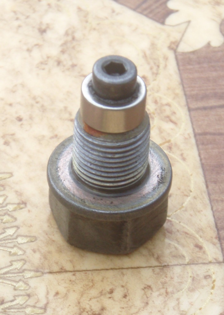

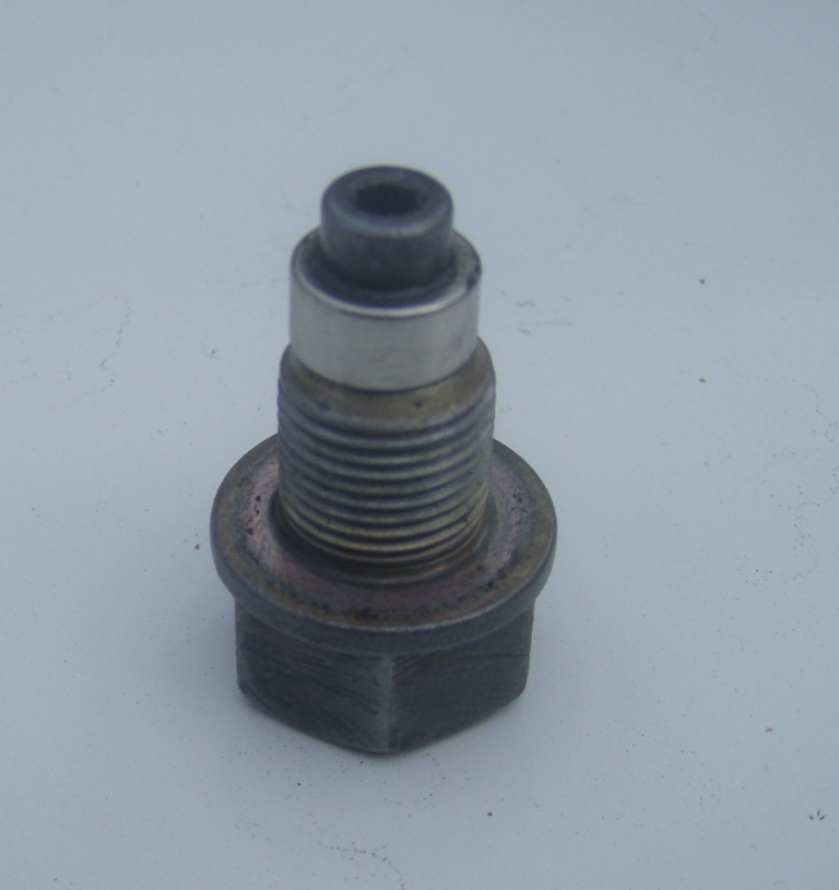

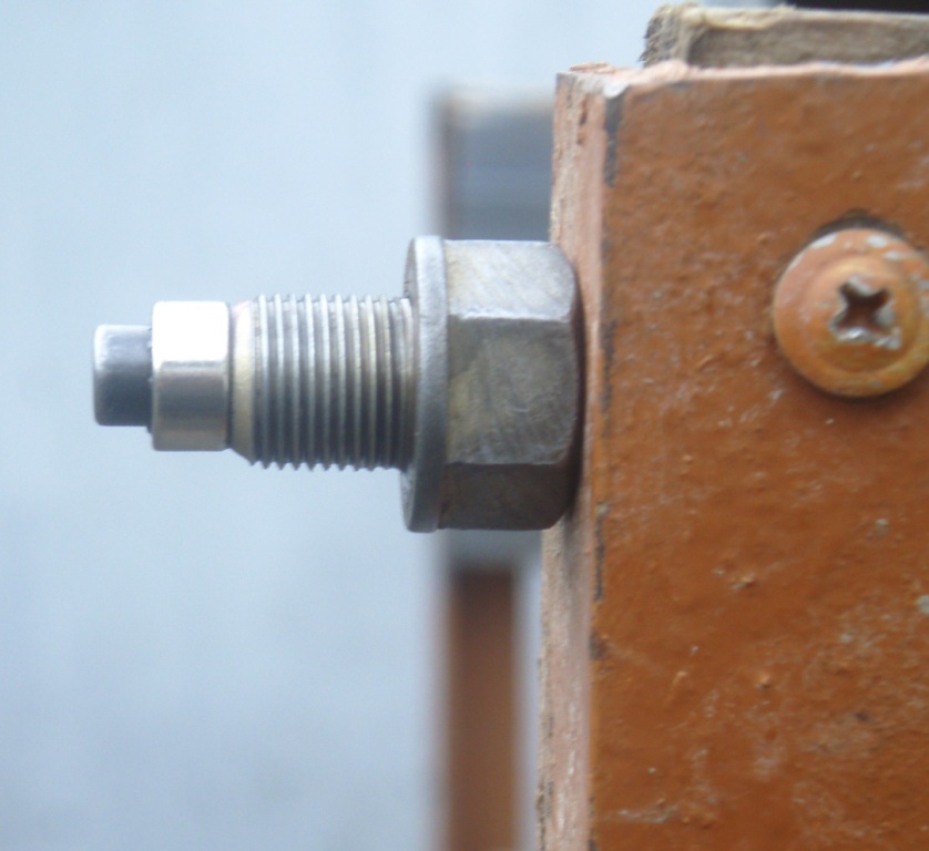

вот фото моих сливных пробок, думаю все ясно. крепить магнит снаружи пробки можно, но сила магнита ослабевает в разы, магнит надо прикрутить- масло нагревается, а значит магнитизм при повышении температуры ослабевает и без крепления может отпасть. на одном из фото пробка примагнитилась к вертикальной стене. на многих движках в сливную пробку впресован магнит, но до неодимовых ему очень далеко. сходите на рынок посмотрите, сравните. магнит лучше всего ставить на пробку, чтоб ошурки можно было извлечь из двигателя или коробки, а не держать их магнитом на дне или у какой-то из стен. извините если что не так

Lviv.ua написал : вот фото моих сливных пробок, думаю все ясно.
спасибо... если не трудно, то и как обзывается магнит, я так понял внутренний диаметр или 5 или 6 мм... это они - магнит-кольцо D10 * d5 * h5 Вес: 2.2г Сила: 2кг

Юрий VW написал : если не трудно, то и как обзывается магнит, я так понял внутренний диаметр или 5 или 6 мм... это они - магнит-кольцо D10 * d5 * h5 Вес: 2.2г Сила: 2кг
D10 * d4 * h5 N42 Вес: 2.5г Сила: 2.2кг вроде этот у меня.

Мужики, хотел спросить - что у вас с мотоблоками такое, что всем магниты нужны ???????? зачем??? у вас там стружка железная, что ли????

52dim написал : Мужики, хотел спросить - что у вас с мотоблоками такое, что всем магниты нужны ???????? зачем??? у вас там стружка железная, что ли????
а это что?

Lviv.ua написал : а это что?
Так это так всегда после обкатки . Дальше я думаю поменьше будет , тем более с фирменным маслом . Честно говоря смотрю и умиляюсь , как вылизывают своих помощников свои хозяева :))) Как они их любят ! Такое может быть только в ветке МС :D
