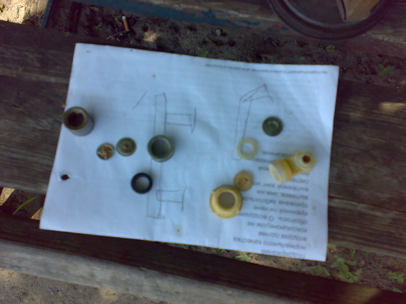

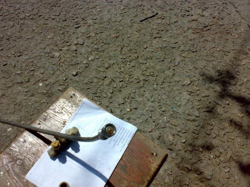

Pavel003 написал : А если речь об экономично наконечнике, то это самодельная удочка, любой кран, трубка тонкая нержавейка. на конце резьба под "залупку" с универсала.
Если вы сами делали спининг то какой диаметр и шаг резьбы под головку с Маролекса?

NAP написал : Если вы сами делали спининг то какой диаметр и шаг резьбы под головку с Маролекса?
Маролекс я использую без чего либо, то есть его все и удочка и ручка кран и распылитель. Если тебя интересует диаметр и шаг резьбы в ручки, подтверди необходимость я измеряю и отпишусь. Простые резьбы (не на такие как на ПЭТ бутылках, изготовить не проблема. Я ведь написал, когда прилично было картошки использовал свои трубки и покупной распылитель. Экономия не материала меня интересовала а времени. Ну и тогда еще и не было удочек нормальных в продаже. Как, кстати, нет и сейчас, но Маролекс приемлема оказалась.... Фото сделал но еще не редактировал. ...Ручку кран делали и из шарового крана.....Из Польши товарищ привозил хорошие ручки, у него розы, нужен был туман.....200 атмосфер насосы он использовал.....Сейчас мотоопрыскиватель, но розы практически не выращивает уже, Юля с Витей свели на нет смысл выращивания, Юля убирала коррупцийни прокладки, те которые без крылышек, а газ почему то дорожал и дорожает.....Теперь Петруха не биопалывом, а шоколадом нас утеплять будет.....гондурас.....
Да не понял я. что тебе надо и написал про резьбу ручки, там похоже метрическая резьба, а на головке не понятная резьба, на метрическую или трубную (дюймовую) не похожа. Измерить диаметр можно,шаг тоже прикинуть можно, но она крупная очень. Если надо я измерю.....

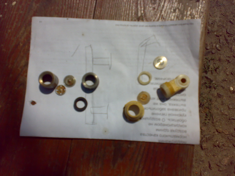

NAP написал : Подкупило то что у Маролекса продается набор разных насадок на форсунку. Вплоть до побелочной.
Я такого не видел. Может и есть. Резьба на головке диаметром 17 мм, наиболее приемлемый шаг, практически совпадающий это М 2,5.(М это 60 градусов угол). На ручке промеряется диаметр близкий к 16,25-16,5) лучше всего укладывается дюймовый шаг 20 ниток на дюйм.

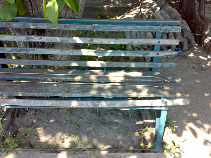

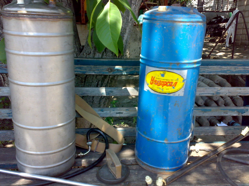

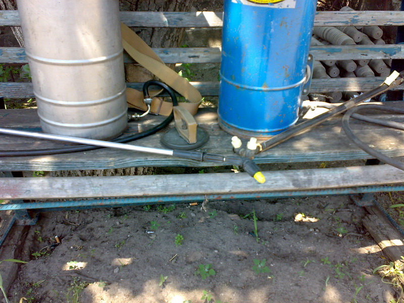

NAP написал : Как хорошо нужно ухаживать за спинингом от Маролекса? Смущает что он люменевый и в химикатах работает.
Я просто промываю бачок, потом открываю ручку (кран) наливаю полон бак и вода стекает через удочку, вымывая химию. Удочка работает достаточно долго...но запасная есть.... Вот фото какие у меня получились вот два Универсала оригинал и копия...., вот видны наконечники Универсала и Маролекса Вот распылители слева нештатные, справа штатные, но на штатных "залупки" самой то и нет, нет ни одной у меня уже.,. Вот трубки . Вот трубка . Но такой Универсал без компрессора качать тяжеловато. То есть в поле конечно мотоопрыскиватель или ОП с АКБ конечно удобнее. Ну правда мои долговечнее...
