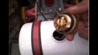

парни всем доброго времени суток! есть проблема , не знаю что сталось но она есть :) (она давно вот только про ее вспомнил, просто времени больше стало) после зимнего простоя выгоняю я как то МС из гаражика, дай думаю посмотрю бензик в баке? я за крышку а она не откручивается!!!(легкая паника). Ну думаю если рукой открутить не смог значит можно взять отвертку по больше и вставить в прорезь крышки и прокрутить, а не тут то было (благо начал крутить аккуратненько), смотрю прорезь скручиваться начинает и гляди дыру проковыряю, струхнул дальше не кручу. Стою, смотрю, чем открутить ?(не из лучших мыслей, но все же) Беру сантехническую попку и (я правда старался аккуратно) аккуратненько питаюсь крутить и начались проблемы и меня точно одолела паника, пробка почему то(да да именно почему то)получилась разобранной из двух половинок, черная часть осталась зажатой в попке а белая так и не открутилась. Потом , опять же таки попкой выкрутил за торчащий хвостик и белую часть пробки. И теперь у меня бачек закручивается только на пол оборота дальше не идет хоть ты тресни. Резьба что на пробке что в бачке нормальная не слизана и не збита, а пробка не закручивается. Я так понимаю что что то с размерами пробки стало ,(пластмасса может не качественная), вот уже с весны гоняю с огрызком , у кого там под боком есть этот фирменный магаз чтоб пробку поспрошать, и мне по новой почте выслать , бо в Вишневом в фирменном сказали что у них нету и больше в Киеве я не знаю магазинов, где спросить
10.06.2015 в 05:21:27
Subota написал : Я так понимаю что что то с размерами пробки стало ,(пластмасса может не качественная),
Это бензин такой. От него или его паров пластмасса меняет размеры. "Пухнет" так сказать. Если купить нельзя то её выточить у токаря можно.
..... ну и совсем уже святотатство, можно и приварить к горловине еще горловину. Или вместо старой другую приварить. Ну это я конечно уже на святое руку поднимаю.
Но мне можно я то хворый. Я вот такой бачок использовал. Некогда было варить новый. Очень удобно. Пробку открутил с бутылки с бензином, закрутил пробку со шлангом и "бак" полон. Рекомендую.....
10.06.2015 в 05:22:01
Делают латунную пробку. Эта похоже что сделана из небензостойкой пластмассы. Можете позвонить в Запорожье в фирменный магазин, у них точно должна быть.
10.06.2015 в 09:34:49
Subota написал : И теперь у меня бачек закручивается только на пол оборота дальше не идет хоть ты тресни. Резьба что на пробке что в бачке нормальная не слизана и не збита, а пробка не закручивается. Я так понимаю что что то с размерами пробки стало ,(пластмасса может не качественная), вот уже с весны гоняю с огрызком , у кого там под боком есть этот фирменный магаз чтоб пробку поспрошать, и мне по новой почте выслать , бо в Вишневом в фирменном сказали что у них нету и больше в Киеве я не знаю магазинов, где спросить
или менять пробку (так можно менять до бесконечности, я три поменял, благо на шару), или сделать один раз металлическую и забыть на всегда о проблемах с разбухающей пластмассовой пробкой...
10.06.2015 в 10:48:48

ДАДАДАДА!!! Хочу забыть навФсехда!!! Юра можете помочь в изготовлении? такой как на видео !!!!ПОЖАЛУСТА!!!!!!!
10.06.2015 в 11:31:58
Subota написал : ДАДАДАДА!!! Хочу забыть навФсехда!!! Юра можете помочь в изготовлении? такой как на видео !!!!ПОЖАЛУСТА!!!!!!!
к сожалению, мой знакомый токарь, не хочет ставить на поток, я уже его спрашивал...
