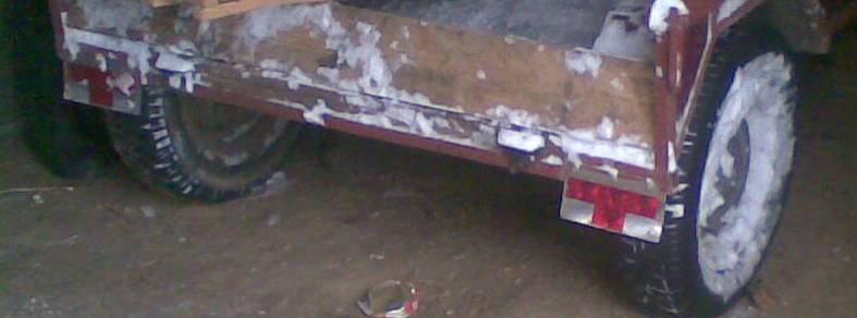

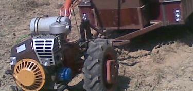

Фару установил от легковушки - 1 шт на рулевой колонке. Мощностю 50 вт, это при мощи генератора 60 вт. Тоже присматриваюсь к китайским светодиодным лампам. Хочу установить две, но возле мотора, симетрично, но место еще не подготовил. Светоотражатели наклеил спереди белые на мотор и прицеп а красные сзади на прицеп. Раньше устанавливал пластмасовые но все поразбивалось

yarstep написал : устанавливал пластмасовые но все поразбивалось
Так и думал гляда на штатные заводские, устанавливаемые в незащищенные места прицепа.
