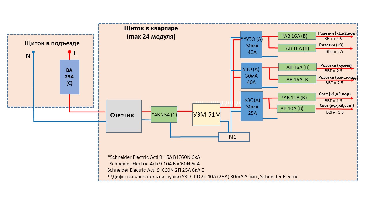

Там ставил ЖЭК). Да и смысла наверное особо нет. Проще, если надо, его поставить после счетчика. Там нуль прикручен к щитку, к которому подведен кабель

Radio, только ради всего - не обижайтесь пожалуйста:есть что сказать по существу - добро пожаловать,ну зачем вам столько времени тратить на эти писульки,вам оно надо,я тоже могу ни о чём писать,но кому оно надо?Вы же прекрасно поняли что я хотел сказать про монтаж...мне прям не ловко перед посетителями этого форума. :o
Chapai87 написал: А поконкретнее можно?)
Лично меня не устраивает отсутствие в квартирном щите коммутационного аппарата после счётчика или перед ним - тут уж как сложится с постановкой на учёт. Сквозной ноль через УЗМ не нужен,вполне хватит завести N на шинку нейтрали для УЗО и потом отдать на УЗМ. УЗО тип А в быту - ну тут много мнений ,я лично вижу только одну причину для его установки - оно новее чем АС... шины нейтрали 2 и 3 не нужны - прекрасно два провода зажмутся в клемме УЗО,ну про свет вам написали,но это кому как - кто-то под разные УЗО ставит,а кто-то и под одно,дело ваше. Номиналы -все замечательно и предусмотрено.

Radio написал: в подъезде двухполюсник поставьте.
А вот тут поддержу - старые сети они такие ... загадочные :(

serj12 написал: Вы же прекрасно поняли что я хотел сказать про монтаж...
Не поверите, но не понял вообще. Не представляю, что можно сказать про монтаж того, что лишь схематично изображено на бумаге на экране.

serj12, Подправил малость схему, Для замены в подъезде нужно опять связываться с Жэком, они скажут, что не будут его менять

Chapai87 написал: serj12, Подправил малость схему, Для замены в подъезде нужно опять связываться с Жэком, они скажут, что не будут его менять
Chapai87, всё освещение под одно узо,аварийную линию стоит предусмотреть.

павелл написал: аварийную линию стоит предусмотреть.
Щас начнется... :)
Chapai87 написал: Для замены в подъезде нужно опять связываться с Жэком
У вас ключа от щитка что ли нету?

Radio написал:
Radio, менять под напряжением? А зачем? Будет капремонт, тогда и заменят при случае. Сейчас двухполюсник в схему введён, а если что со счётчиком случится, то один фиг или аварийку вызывать, или жэковского электрика.
Chapai87, узо на розетки ванной поставьте 25 А 10 мА. Вводной автомат у Вас 25 А, поэтому узо будет защищено.
