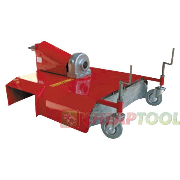

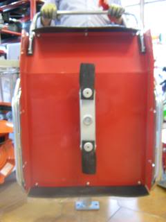

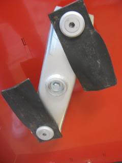

umnyi написал : Вообще буду жив, надо мульчер делать похоже.
Вот Итальянский мульчер для мотоблока, вернее его рабочая часть: А это Российский аналог: Внешний вид у обеих похожий:

Владимир С. написал : Вот Итальянский мульчер для мотоблока,
Я как правильно понимаю, эффект мульчирования достигается именно за счет защитного кожуха. Под которым одна и та же трава многократно шинкуется благодаря боковым стенкам и малой линейной скорости движения. Прав Я ? У буржуев правда еще и лопастью ножи загнуты, что б мульчу выкидывать в бок или травосборник.

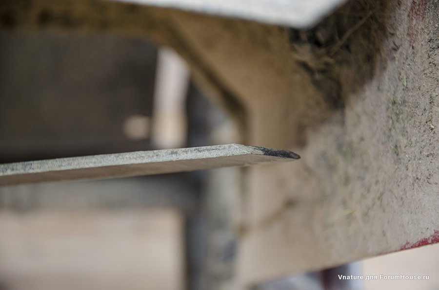

umnyi написал : Металлический или с пластмассовыми сменными режущими ножами?
Металлический. Кстати, когда он подтупливается, то я его не точу (бо напильник почти не берет, а болгаркой с наждачкой даже на малых оборотах можно нарушить балансировку, если неравномерно снять металл с разных лопастей). Попробовал затупившиеся кромки отклепывать так же, как отклепывают обычную ручную косу. Отлично получается. Да и наклепанная кромка дольше остроту держит.
umnyi написал : Производительнее лески на траве до 30 см нет ни чего на мощных триммерах, просто потому что у нее захват явно больше
Какая разница - что нож, что леска - они же в основном кончиками работают. Только леска не режет, а выбивает из травы кусочки, равные её диаметру. А нож именно режет. Он намного легче густую траву берет, чем леска.

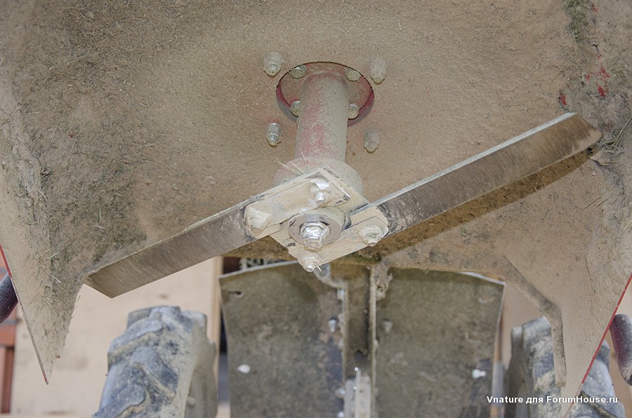

Владимир С. написал : Вот Итальянский мульчер для мотоблока, вернее его рабочая часть:
А вот самопальная фреза для триммера. По сути получается роторная косилка. Не нужен мульчер, забыты затраты на леску.

Павел-61 написал : Не нужен мульчер, забыты затраты на леску.
Нужен, именно мульчер. Цель не просто траву косить, а именно измельчать ее с последующей заделкой в почву.
