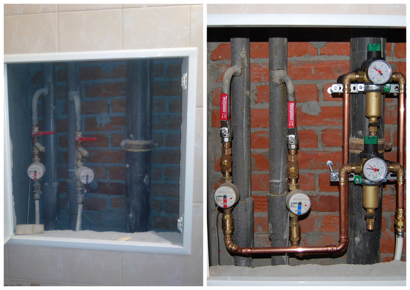

Здесь, конечно, важно различать: когда человек работает "на дядю", а когда сам себя позиционирует самостоятельным специалистом... и никто не мешает ему поставить нормальные обратники....

Я ту выше указывал:
при снижении давления воды с обычного 4-4,5 атм. до 2 атм. у соседа по ветке начало что-то гудеть на весь дом (сегодня всю ночь; но и давление упало с вечера до утра) Явно связано с водой, т.к. при включении-выключении воды у меня (и у него) резонанс звука - меняется.
Мой редуктор - молчит (если только иногда на пару секунд подгудит, когда я закрываю промывку и давление с нуля начинает возрастать). Что порекомендовать соседу в плане устранения шума (пока правда не знаю, какой марки у него он, но видел...)? И еще: если перекрыть у него запорный кран на отводе от стояка, то гудение уйдет?
А теперь точно "поет" у меня... т.е. явно когда я включаю кран при низком давлении воды (2 атм.) начинается пение .Смотрю в этот момент на редуктор. У него мелко дрожит кончик стрелки на выходном манометре. Стояк с горячей водой чуток вибрирует, если приложитьтся к нему рукой. При закрывании крана "пение" уходит. т.е. гудит все-таки и мой теперь редуктор HS10S... (у кого-то из соседей - тоже) Что с ним делать?

Я бы для начала убедился в источнике "пения" с помощью фонендоскопа.

в смысле редуктор или водосчетчик? т.к. то что это в моей системе - у меня уже сомнений нет...

Ну да, подставляете к каждому прибору и слушаете, откуда "музыка".

продолжу тему. У меня однозначно гудят редукторы, причем только на горячей, причем, когда жена пользуется ванной. Надо так понимать так температуру себе подбирает. Повышение/уменьшение давления не помогает, т.к. все нивелируется использованием крана. На 1 месяц болячка лечится разборкой редуктора и сборкой обратно. Хотя оооочень хочется сделать что-то более постоянное

у меня тоже на горячей ветке

The_JOhn написал : У меня однозначно гудят редукторы, причем только на горячей
Озвучьте тогда уж и модель редуктора ... чтоб было предметное обсуждение

Tehnik-san написал : Озвучьте тогда уж и модель редуктора
Легко, озвучиваю: вот эти + манометр http://stelmarket.ru/katalog/far/red16.htm на 1/2'' покупал там же, откуда ссылку взял.
Вопрос, неужели с этим пением можно что-то сделать так, чтобы его хватало на год-два?
