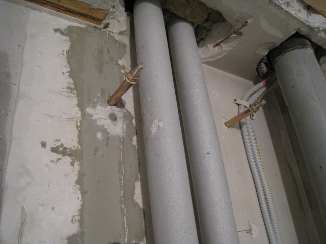

Не буду открывать новую тему, подниму эту. Везде рассматриваются какие-то сложные варианты, то гипсокартон, то гипсоблоки. у меня же просто кирпичная стена оштукатуренная. Хватит ли для удержания 50-ти литрового нагревателя 4-ёх шурупов вкрученных в пластмассовый дюбель? Дюбеля например 10-ка. или надо что-то посерьёзнее?

Надо смотреть какую нагрузку воспринимают эти дюбеля. Например, у дюбеля wkret-met м10 рекомендуемая нагрузка 15 кг.

ura! написал : Хватит ли для удержания 50-ти литрового нагревателя 4-ёх шурупов вкрученных в пластмассовый дюбель?
Поставьте для страховки в верхние "уши" анкерный крепеж.Внизу можно и шурупы.

ura! написал : Хватит ли для удержания 50-ти литрового нагревателя 4-ёх шурупов вкрученных в пластмассовый дюбель? Дюбеля например 10-ка. или надо что-то посерьёзнее?
Я бы не стал рисковать и поставил анкеры типа такого http://www.kvadromet.ru/catalog/anker02.html#opisanie Пластик все-таки со временем деформируется под большой нагрузкой. Чтобы не было потом мучительно больно. Особенно, если водонагреватель будет висеть над унитазом. ;)

Купил 4 анкера 10x80 думаю хватит

ura! Если целиком в стену загоните,должно хватить.

Никогда не пользовался анкерами, купил что-то типа: http://www.kvadromet.ru/catalog/anker08.html#opisanie Вопрос: Как егов стену засовывать, чтобы гайка на конце нормально встала? наживить болт?
