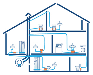

Собираюсь сделать канализ. слив ПНД трубой 32, заизолировав её теплоизоляцией или пустить в гофроканале. Сверху стяжка, качать будет канализационный насос, длина 5 метров горизонтально. Подскажите, какие тут подводные камни ?

2Дениска так здесь "камни" сплошные ))) Для начала надо от насоса принудительного канализования трассу поднять вверх,а затем с уклоном вести к основному вертикальному стояку

К сожалению так не получится, поднять смогу только в самом конце как раз для того , чтобы ввести в стояк.

2Дениска Руководствуйтесь лучше инструкцией по установке НПК ,самодеятельность в монтаже может привести к неожиданным результатам. Законы физики здесь вряд ли удастся обмануть )))
