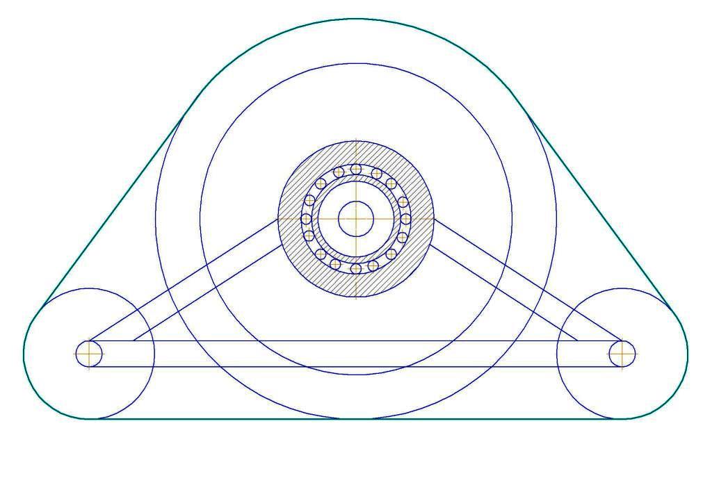

=DENIS= написал : Недавно посетила мысль добавление к МБ ещё двух колёс которые будут приводится в движение цепной передачей с каждой стороны(это несколько проще и дешевле изготовление гусениц).Вопрос -как в таком случае будет поворачивать МБ?Мне кажется что также как и на гусеницах
В таком варианте мотоблок станет мини трактором и поворачиваться будет также как и на гусеницах,при разблокированой полуоси IMHO
Нарисовал рисунок гусениц на базе штатного колеса в сентре колеса ступитца с большым пошипником,на краях небольшие надувные колёса и рама соединяющяя все три колеса
а резина с шины джыпа с крупным протекторым рисунком. P.S.Гусеницы ставятьса на ту самую ось,как и колеса не имеет второй жёсткой точки
соеденения с рамой мотоблока и нету проблем с управлением орудий.

Alvis написал : Нарисовал рисунок гусениц на базе штатного колеса
В таком варианте удельное давление на грунт уменьшится. А на сколько увеличится сцепление с грунтом по отношению колёс с ГЗ, есть такая информация?

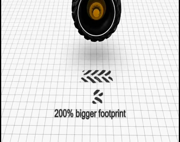

Yura2704 написал : А на сколько увеличится сцепление с грунтом по отношению колёс с ГЗ, есть такая информация?
Как показала практика 3 или 4 раза.
Фото и видео как раз про это.
ихний сайт http://www.galileowheel.com/

Alvis написал : Фото и видео как раз про это.
Про трактор понравилось:) Плуг задрали выше крыши, а химией залили напроч что то в бороздах:)
Сколько интересно такая резина стоить будет..

umnyi написал : Про трактор понравилось Плуг задрали выше крыши, а химией залили напроч что то в бороздах
:) А здесь только анимация и наверно ещё далёкое будущее
umnyi написал : Сколько интересно такая резина стоить будет.
Космическую цену

Alvis написал : Как показала практика 3 или 4 раза.
Если правильно понял - это Ваш собсвенный опыт. Хочу уточнить, "3 или 4 раза" - это по отношению к резиновым колёсам или колёсам с ГЗ. Встречал информацию, что колёса с ГЗ по отношению к резиновым колёсам могут дать увеличение коэффициента сцепления до 2 раз. Остальное увеличение тяги МБ можно получить увеличением сцепного веса, при условии достаточной мощности двигателя.
