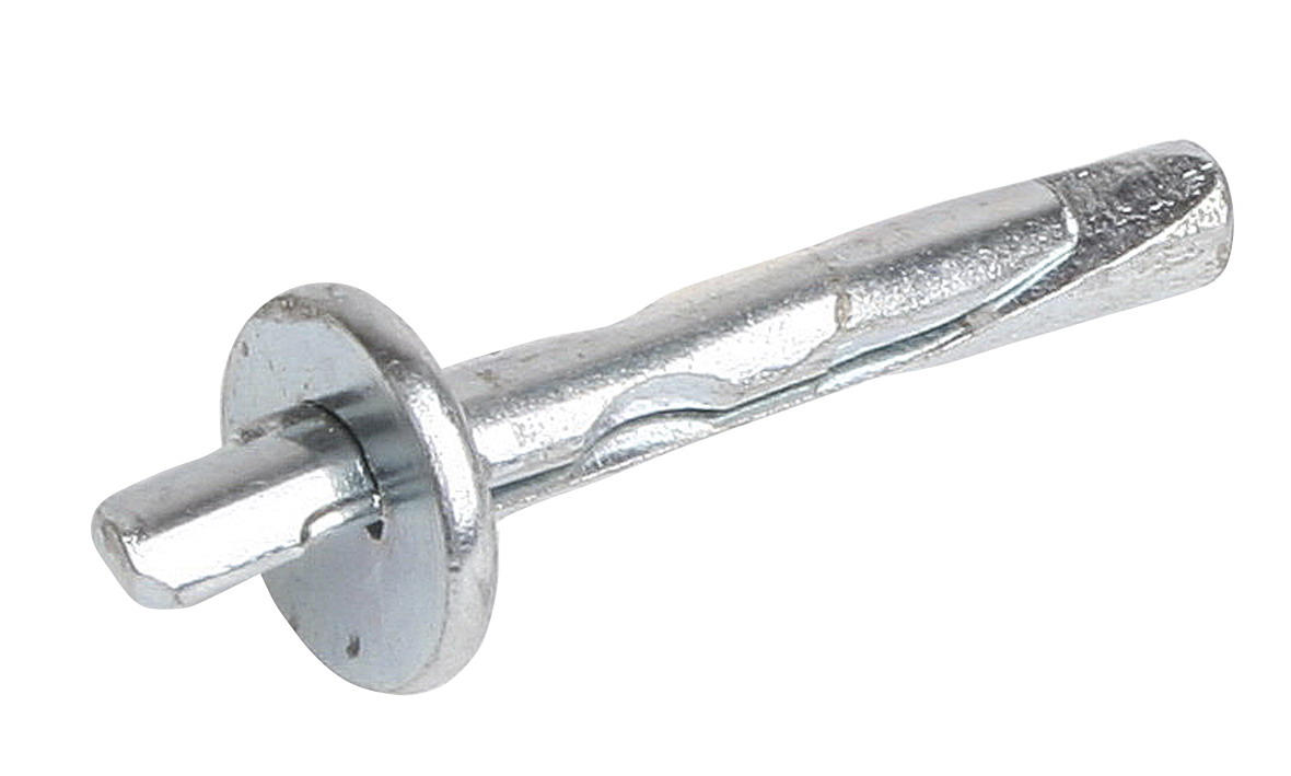

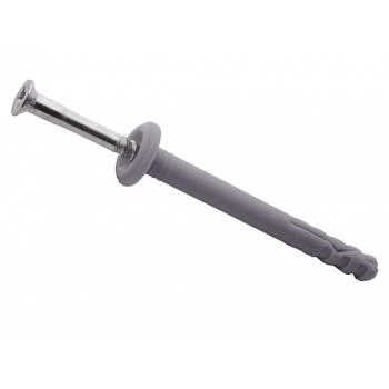

Вопрос в следующем. Необходимо крепить кабели(~15 штук) к Ж\Б плите перекрытия. Кабели в гофре будут крепиться при помощи монтажной (перфорированной) ленты. Для надежности планирую разбить на 3 группы по 5 кабелей... Какие дюбеля наиболее подойдут в моём случае?!
ПPOPAБ
ПPOPAБ
Регистрация: 24.10.2009
Ноябрьск
Сообщений: 13128
07.12.2011 в 16:59:57
Denis_A написал : Необходимо крепить кабели(~15 штук) к Ж\Б плите перекрытия.
Понятия кабель и плита слишком- растяжимые... Для большинства бытовых вариантов достаточно такого:
размером 6х40. Такой:
на бетонном потолке надежнее, но демонтаж его не возможен.

Кабели NYM 3x2,5
Плита перекрытия в панельном доме, пустотелая...
ПPOPAБ
ПPOPAБ
Ноябрьск
Сообщений: 13128
07.12.2011 в 17:36:22
Denis_A написал : Плита перекрытия в панельном доме, пустотелая...
Либо панели, либо пустотные плиты. Одно из двух. Если плита многопустотная и вы затрудняетесь в определении мест их нахождения, воспользуйтесь универсальными дюбелями тип U или HUD по "Фишеру".

Кто пользовался этим чудо-дюбелем?

Я ,например,первый раз вижу...И где комментарии?

Я сам хотел услышать какие нибудь комментарии. Заказчица гдето купила, её научили как с ними обращаться. Я ей сказал, это какое то Г. Она настаивала. Я не рискнул (дорогой ремонт), просверлил отверстие и попросил её показать как. Долго мучалась, ничего не получилось.
