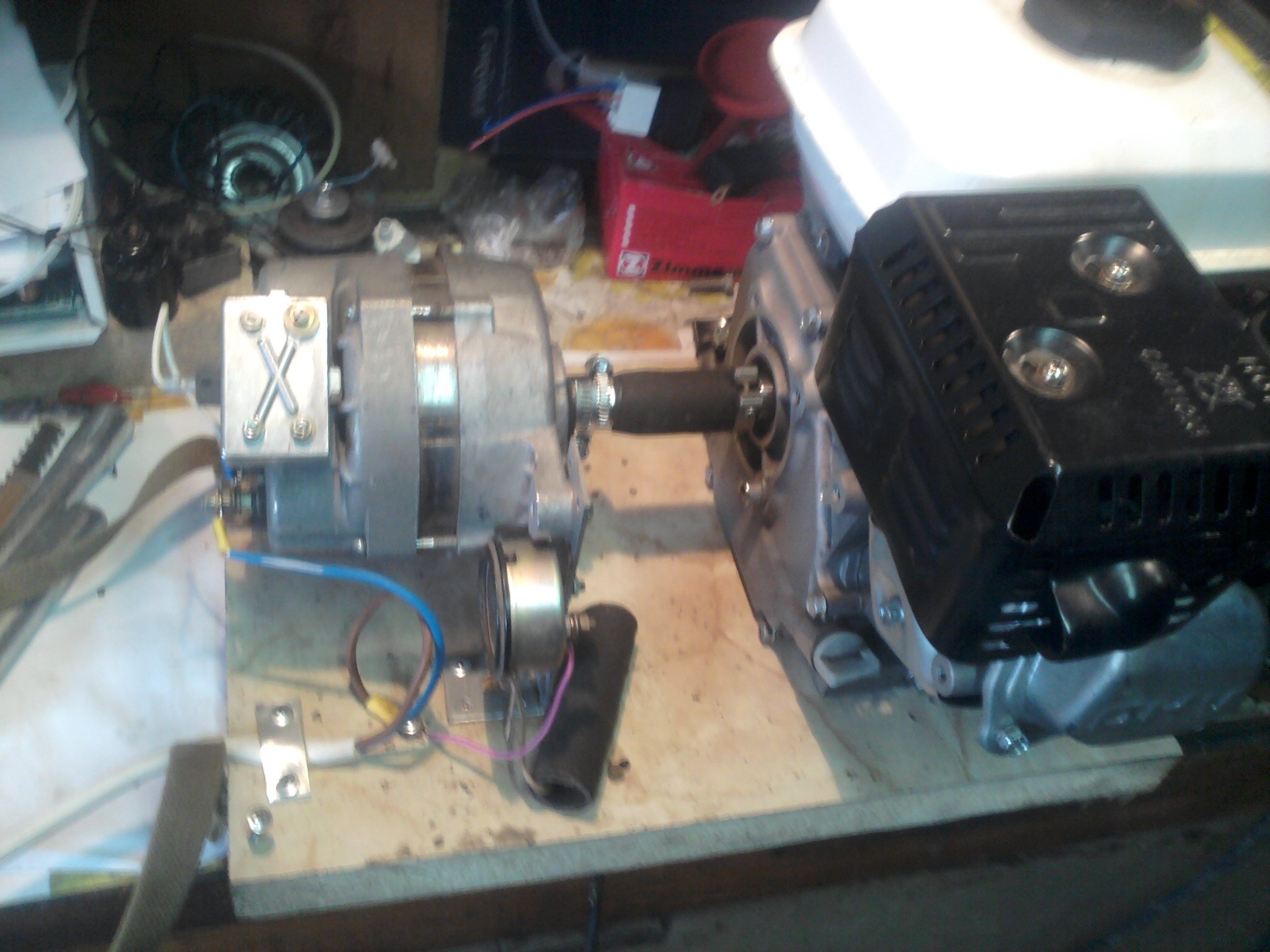

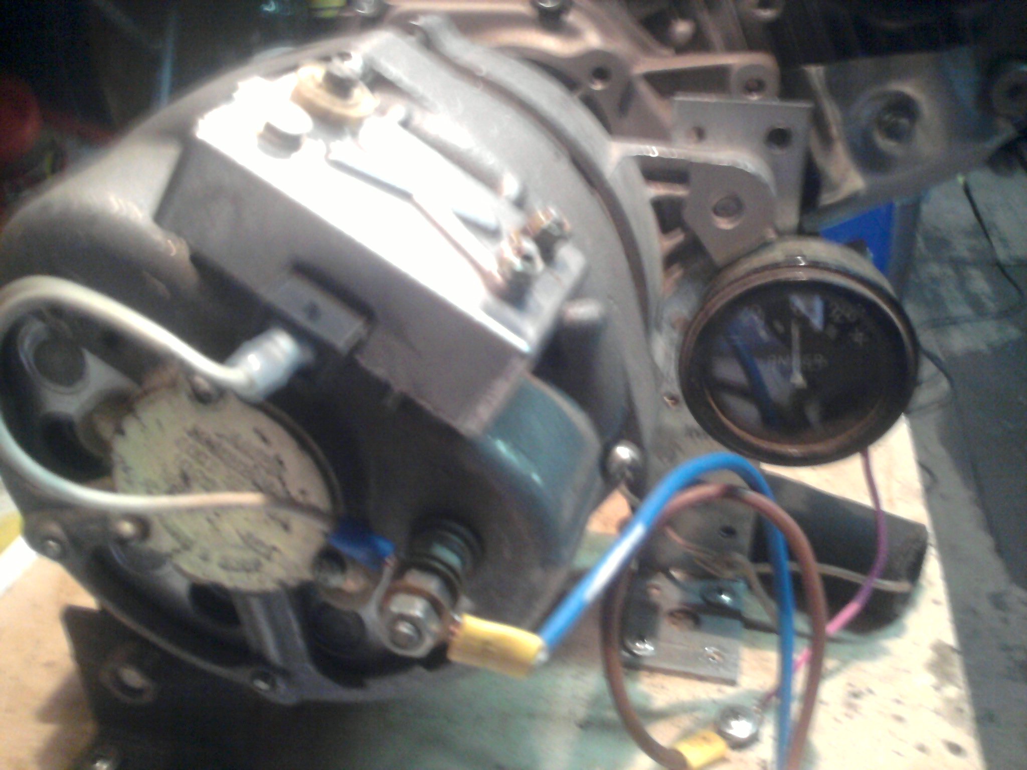

После нескольких экспериментов сделал вывод: новый гена, пролежавший в гараже около 30 лет, никогда не стоявший на машине и не видевший аккумулятора возбуждается. Чуть газанул и появилось напряжение.Двигатель лифан 4 л.с., гена г250 40 ампер. Реле регулятор родной, шоколада, я112 по моему. Напряжение держит в пределах 13-14,6 вольт в зависимости от нагрузки, как с аккумулятором, так и без него. Планирую использовать в походе на рыбалке для зарядки аккумулятора, чтобы движок машины не гонять. Есть инвертор киловатник.

yury. написал: новый гена, пролежавший в гараже около 30 лет, никогда не стоявший на машине и не видевший аккумулятора возбуждается. Чуть газанул и появилось напряжение
Ну и ладненько ! Не придётся мне вспоминать, повторять и выкладыать здесь давнишние эксперименты - вот он тот неоспоримый результат !
yury. написал: гена г250 40 ампер. Реле регулятор родной, шоколада, я112 по моему. Напряжение держит в пределах 13-14,6 вольт .......................... Планирую использовать в походе на рыбалке для зарядки аккумулятора
Правильное решение - не надо ломать голову - как там с напругой, как там с током...... ! В Я112 это всё надёжно реализовано. Главное, чтоб не было ПЛОХИХ контактов от рабочих обмоток до Я112 и от Я112 до ОВ !
Ещё момент про Я112 - есть вариант "А" и есть "Б". Разница - "+" от вводной клеммы до силового транзистора в "А" - внутри проложен, а в "Б" - снаружи доп провод. У меня внутренний проводник как то быстренько накрылся............... ! ? ! ? ! ? Снаружи повесил, и всё опять заработало ! ! !

yury., Интересный агрегат, но считаю, малоэффективный. Чтобы обеспечить зарядку, будете движок на 4000 гонять? Моторесурс вырабатывать? А 2000 генератору мало. Поставьте ременную ускоряющую передачу где нибудь 0.5. Тогда при 2000 движка на генераторе получите 4000. И центровка не понадобится.

ppp53 написал: Писал же я, что заряжал АКБ 60а\час от эл. движка какой то стриралки 50х годов - ватт 250 2000-2500 об, ну чего ещё надо, чтоб дошло до неверующих ? ? ?
причём верю-не верю. при 500-600 оборотов автомобильного двигателя, это как правило 1000 оборотов генератора под обычный ремень и 1500 под поликлиновой, (у последнего генератора диаметр шкива меньше, на сколько, я не мерил)
напряжение пропадает, то есть не то что самоиндукция, а вообще генератор начинает больше брать на возбуждение, чем отдаёт. но при этих оборотах ток возбуждения максимальный, как правило 5 А. при таком токе возбуждения очень быстро кончатся щётки и кольца на якоре, это надеюсь понятно??
Чтобы генератор работал с минимальным током возбуждения, надо чтобы обороты были близки к номинальным,для ВАЗ 2108 пишут 5000 об генератора 55 А при 13 В. передаточное в 2108 с простым ремнём 1/2,04 то есть соответствующим 2500 оборотов двигателя.
вот по тому то и
какие шкивы стояли??? 250 Вт ел двигатель, минус КПД, Вт 200 не больше?? при 12 В это отдача не больше 15-18 А. но когда напряжение на аккумуляторе поднимется до 13,5-14 В. ток заряда будет не более 2-5 А, а это уже не больше 20-50 Вт.
А кто то говорил, что при 2000 оборотов якоря, генератор на 55 А не будет выдавать 15-20 А?? то есть 100-200 Вт???
Вот сюда и примеряем.
номинальную мощность гена выдаёт при 5000 оборотов, можно раскрутить двигатель до этих оборотов, а можно поставить шкив 1/2 что наверно самое оптимальное, и получить 2000 оборотов якоря уже при 1000 об двигателя, а номинальные 5000 об якоря при 2500 двигателя, то есть его максимальном крутящем моменте. разница ощутима???
