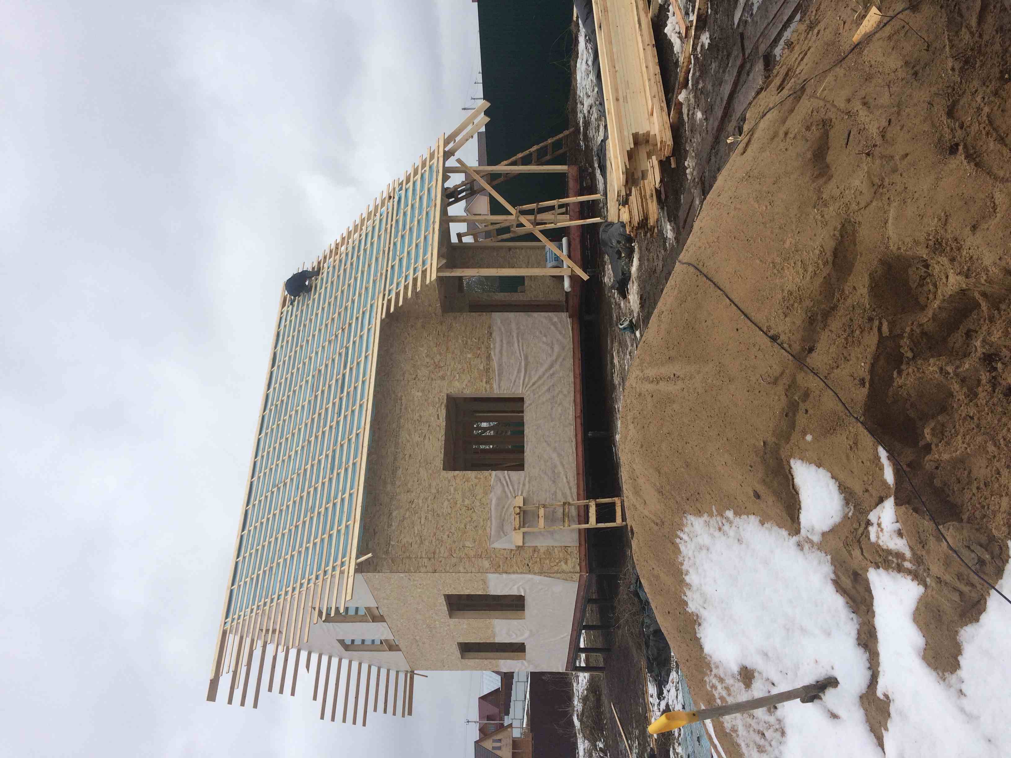

Rnikol написал:
Сегодня 6 день стройки, пока все хорошо! Не понимаю почему, но фото при загрузке переворачиваются!
Rnikol,
Везет вам))))у нас 6 день
