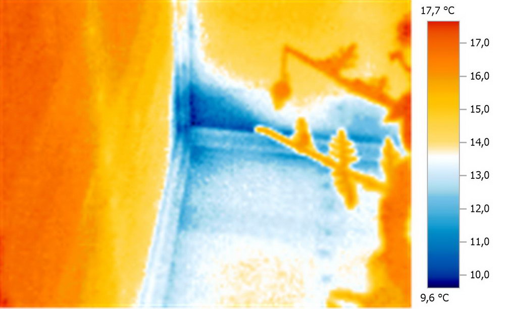

biv2005, с Новым Годом Вас! Это на 1-ом этаже? Температура пола ниже 0 при +25 в комнате - а на каком именно уровне +25? Ведь может быть и под потолком... А вообще, конечно - фигово! Соболезную !!

С Новым годом! Всё достаточно просто, пенофол А, это отражающая теплоизоляция, и пароизоляция, которая довольно стойка к механическим нагрузкам , порезам и проколам. Материал конечно дороже изоспана, но поскольку он ещё и выполняет роль утеплителя, то при относительно, небольших затратах, можно улучшить качество возводимого теремом жилья. Зазор нужен, для того что-бы пенофол, работал как отражающая теплоизоляция. И вообще между внутренней облицовкой и пароизоляцией должен быть вент-зазор.
biv2005 написал : К этому можно добавить - температура на улице -10, температура в помещении +25. Комментарии излишни......
Вобщем наглядная картинка, которая говорит о преимуществах ленточного фундамента над столбчатым, а также, о необходимости утепления самого фундамента. Ну и факультативно, о преимуществах шведской плиты, с напольным отоплением для обеспечения комфортных условий проживания в каркасном доме.:)

Если у Вас творение от фирмы терем, то я почти уверен, что теплоизоляция пола, не ахти, о чём собственно свидетельствуют приведённые выше теплограммы. Поэтому, утепление ленты, по моему менее затратный способ, улучшения энерго-эффективности дома чем переделка пола.

Алекснет написал : Вобщем наглядная картинка, которая говорит о преимуществах ленточного фундамента над столбчатым, а также, о необходимости утепления самого фундамента.
Мне тут не совсем понятно, чем может помочь ленточный фундамент в нашем конкретном случае, так как мое ИМХО, я конечно еще специальной камерой посмотрю каркас, не доложен утеплитель в стены, я просовываю ладонь в щель между половой доской и стеной и ничего там нет, пустое пространство и очень сильно дует, а по логике должен быть утеплитель, там где подобные щели были большие и удалось забить оставшийся от постройки дома утеплитель, там тепловизор уже минус не показывает, так что в нашем конкретном случае, это не фундамент как таковой виноват, а именно брак в работе строителей.
sce написал : Температура пола ниже 0 при +25 в комнате - а на каком именно уровне +25? Ведь может быть и под потолком...
Внизу помещения недалеко от пола не выше 1 м
06.01.2013 в 12:06:24
Сочувствую Вам, nata3512. Я за несколько бОльшие деньги получил более качественное строение, хотя и не без недочётов. Ещё раз прошелся с тепловизором по всем сопряжениям стен с полом, потолком - короче, по всем углам. В некоторых местах явные дыры - очевидно, утеплитель стен не соприкасается с утеплителем пола или потолка. Однако, отрывать уложенную на совесть половую доску или обшивку стен/потолка - не хочется, так что, очевидно, запасусь баллонами с монтажной пеной и буду снимать плинтусы и через дырки в 1 см. диаметром запенивать все свободные места.
