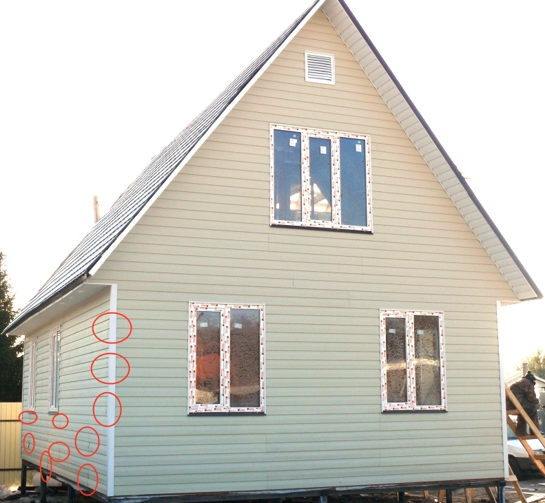

По п.10 не прямо у двери, а один отрезок, под маленьким окном у входа, а дверь металлическая. По п.11 скорее всего отвалились при траспортировке, т.к. проемы окон привозят уже готовые. Зазор у ОСП проверил, еще надо добавить, чтобы листы были часто прибиты, т.к. обратил внимание на то, что растояние межде некоторыми гвоздями было 50-60 см, а надо 10-15.

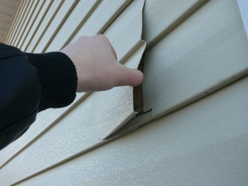

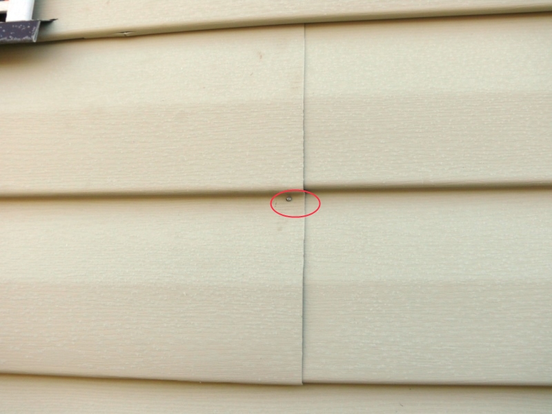

01.03.2014 в 16:30:07
Сегодня смотрели дом, сайдинг переделали, но смущает как его забивают, зазора от шляпки гвоздя нет, т.е. панели прибивают плотно и они (как описывается по технологии) свободно не ходят. Такой монтаж сайдинга - ноу-хау Терема? С обратной стороны дома вообще какой-то тетрис из панелей, так тоже должно быть? Специально сгоняю на площадку, посмотрю с обратной стороны дома, если такого безобразия нет, то скорее всего буду писать рекламацию.

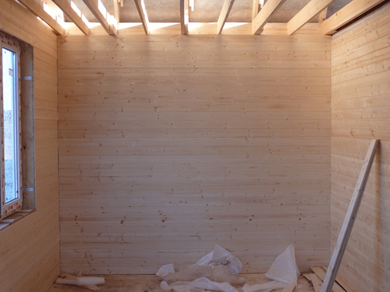

Полы на первом этаже положили и почти все уже закрыто вагонкой.
В целом ходом стройки доволен, но возникает вопрос о профессионализме бригадира, который не знает правильную технологию монтажа сайдинга и то, что материалы имеют свойство расширяться и сжиматься... Грубейшая ошибка при монтаже:
Косяк-мосяк, обещали переделать...

Wander написал : Такой монтаж сайдинга - ноу-хау Терема?
Это тупость и лень Вашей бригады... у них просто ветер в голове, а не мысли о строительстве.
Wander написал : С обратной стороны дома вообще какой-то тетрис из панелей, так тоже должно быть?
Это просто экономия сайдинга... И это безобразие Вам в будущем надоест, особенно когда эти стыки-примыкания станут грязными.

Wander написал : Полы на первом этаже положили и почти все уже закрыто вагонкой.
А куда будет примыкать пароизоляция (потолок)... почему не видно нахлёста от стен на потолок? Они её просто могут прибить как получится (без нахлёста на стену... тем более там уже вагонка) и останется щель, а там и утеплитель экологический... и дышаться Вам легко будет.
Wander написал : но возникает вопрос о профессионализме бригадира, который не знает правильную технологию монтажа сайдинга
Да нет там никакого профессионализла... лишь бы машина была и язык подвешен.
Wander написал : Грубейшая ошибка при монтаже:
Это не ошибка... это замыливание глаз! У них просто сайдинг не стыковался и дал зазор приличный, вот они и исправили это безобразие с помощью гвоздя!
Wander написал : Косяк-мосяк, обещали переделать...
Пусть весь сайдинг переделывают... иначе это в будущем Вам придётся делать и за свои деньги!
