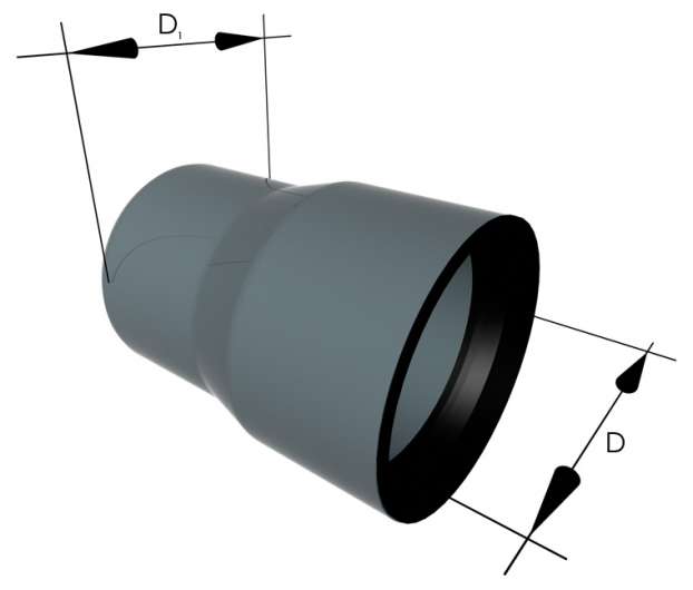

Suever написал : Потом доска,масло,пара стуков,и труба на месте.
ну с малом лучше не горячиться - либо смазку для канализации , либо силикон , да и манжеты бывают разными , как деревяшка твердые , тут можно и саму манжету сначала ножичком , потом шлиф кругом . приходилось из ЧШГ канализацию собирать , так если не подрезать манжет , то усилие многотонное надо , а с прослабленной резинкой рычагом из доски можно задавить в раструб

Масло оно в любом холодильнике (растительное) стоит,поэтому для разовой работы самое оно,как альтернатива-мыло.И вреда резинке нет.По манжете согласен,в продаже бывает отстой ещё тот. Смотреть нужно что берешь.

Воообще то там нужна не только манжета. 2IceManP Вы наверное так хотите сделать. Не надо. Это не правильно. Правильно будет так: сначала манжет, потом переход, потом трубу.

это называется с ног на голову , переход ВАШ для обратного перехода - текло по чугуну , потекло по пластику , а раструб по диаметру одинаковый , если троиник рано ставить , то сначала труба загоняется

2IceManP Вы случайно не пихали 50-ю трубу в 40 манжету? :)
И еще - если тяжело заходит можно манжету подержать в кипятке - потом быстро вставить, смазать и вперед - доска + молоток
