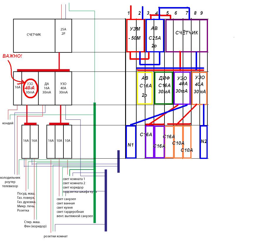

подскажите по схеме, пожалуйста, как правильно подключить фазу и ноль с входного автомата на все УЗО и ДИФ.А (и то и другое гребенкой или как ? или гребенку лучше вообще не использовать?), может стоит переставить 25А узо после 40, наравне с автоматами ? очень хочется объединить в одну группу - посудомойку, газовую поверхность+духовку и микроволновку/комбайн (насколько это плохо ? все одновременно они работать точно не будут, макс вариант плита + посудомойка + микроволновка, а это как понимаю порядка 3кВт). В щитке оч. мало места, поэтому ставить доп. УЗО не получается, а заменить все на ДИФ.А - дорого. места всего 27-27,5P, счетчик куплен на 4,5P

  1. Все УЗО типа А в вашей схеме на 63 А нужно ставить, не меньше, иначе погорит при выдачи максимальной нагрузки на 2 автомата С16. Это дорого, но ничего не поделаешь, за тип А надо платить.
  2. Соединять УЗО и дифы + однополюсный АВ я бы стал с помощью 2 гребенок - одна на фазу, вторая на ноль, при этом в случае не попадания контактов на фазной гребенки с УЗО на АВ часть контактов можно отломать. ЗАто будет лучше смотреться в щитке и надежнее соединения.
Посмотрим, что скажут специалисты.

  1. Соединять УЗО и дифы + однополюсный АВ я бы стал с помощью 2 гребенок - одна на фазу, вторая на ноль, при этом в случае не попадания контактов на фазной гребенки с УЗО на АВ часть контактов можно отломать. ЗАто будет лучше смотреться в щитке и надежнее соединения
у меня есть плоская гребенка ABB SK-KS16/12N, как она встает на автоматы я понимаю, а вот как её установить на узо еще и 2 штуки - не совсем =(что контакты через один придется отламывать - это я уже понял)

Банановый написал : а вот как её установить на узо
Там шина-гребёнка на 2[два] полюса идёт.А щит у Вас на сколько модулей?И сколько модулей занимает счётчик?

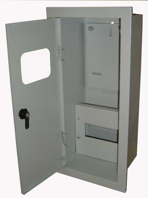

Это обычный щиток металлический с местом под старый счетчик и 1 DIN рейку 8P, ЩРУ-1В-8,
удаление всех внутренностей и "небольшое допиливание" позволяет поставить туда 3 дин рейки, а ширины хватает еще на 1-1,5P (не впритык к стенкам - останется еще по 7мм с каждой стороны свободного пространства)

ЖЕСТЬ! И Вам мало места?Ну-ну...Счас нарисую - отправлю.
Вот такие каляки - маляки
Ну шину защитного заземления сами куда нибудь запихаете...

спасибо, в принципе почти, как у меня а почему именно 40, а не 25 узо ? (просто 25 есть в наличии и его куда-нибудь надо использовать =) насколько необходимо реле ? проблем никогда не замечалось (ничего не горело, тьфу*3)
автомат с посудомойкой и т.д. имеет право на существование или лучше делить ?
сейчас проводка еще вся заменена, а щиток нужно поменять, старый алюминий будет УЗО выбивать ?
