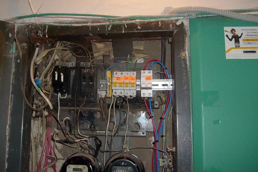

I`m,я не знаю какой у Вас щит,но вот картинка как было(слева) и как стало(справа - два варианта:бюджетный - с ИЕКом и обычный - со Шнайдером)Все отключения и переключения выполнял штатный электрик УК(я подносил патроны!),после обновления падение напряжёния при включении мощной нагрузки с 12 В упало до 1 В.

serj12 написал : I`m,я не знаю какой у Вас щит,но вот картинка как было(слева) и как стало
У нас более цивильно выглядит :) если пригласить энергетиков, у меня вопросов бы не было, я сам хочу подключить. И сделаю не хуже их, для себя же.
