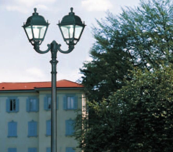

подскажите как будет на даче смотрется ? дача не сказать што в стиле бароко обычная советская 2 этажа
