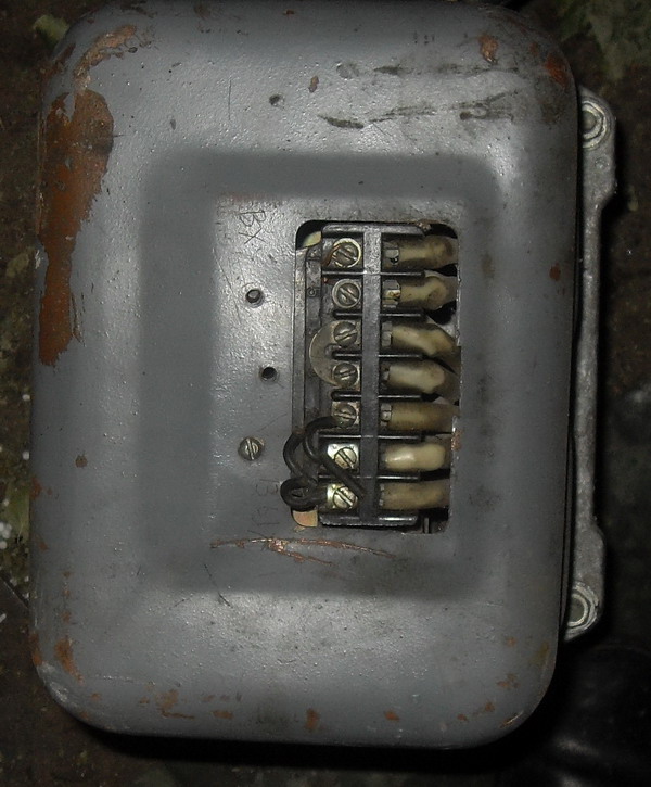

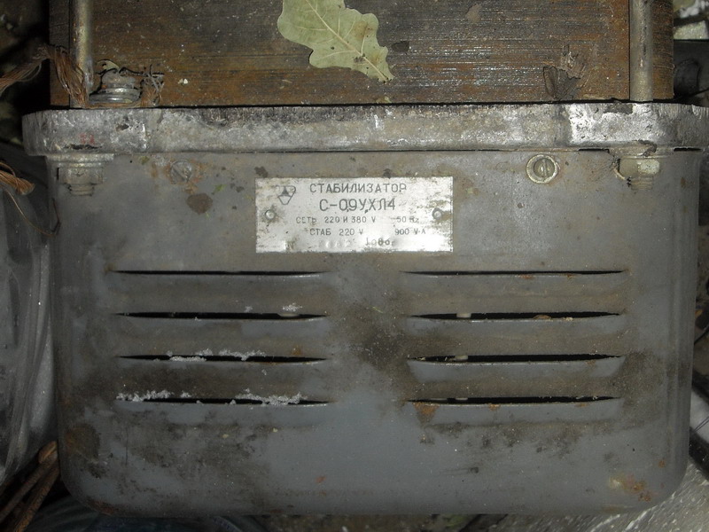

09.01.2013 в 14:25:33
Доброго времени суток. Есть ли смысл использовать данный стабилизатор? Может проще в цветной метал?
