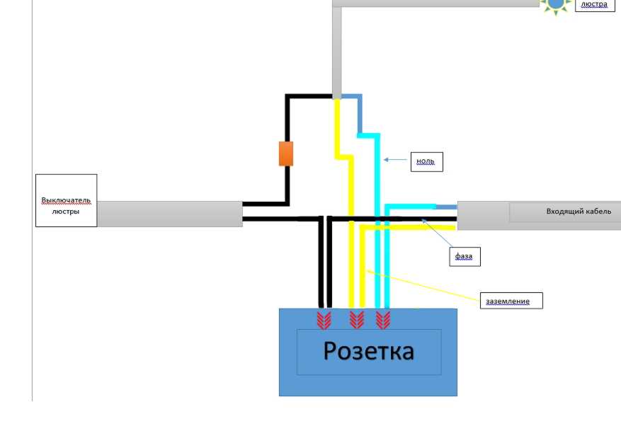

TiMg33
TiMg33
Регистрация: 02.10.2011
Сообщений: 1462
13.12.2013 в 00:07:56
itself написал : ))) Ну это условно 5 см, я просто имел ввиду короткие отростки.
Вам там вообще одной вагой 2-х клавишной можно обойтись, при условии не совсем уродской розетки... и нагрузка на ейё будет смешная. Кабель нормальный у Вас - ну так и пусть будет "розетка", а с неё типа "люстру взяли" ))) Меньше соплей, меньше соединений.
И можете считать клеммы розетки "условным ответвлением бесконечно малой длины" )))
itself
itself
Регистрация: 09.10.2011
Сообщений: 144
13.12.2013 в 10:14:56
TiMg33 написал : Вам там вообще одной вагой 2-х клавишной можно обойтись, при условии не совсем уродской розетки... и нагрузка на ейё будет смешная. Кабель нормальный у Вас - ну так и пусть будет "розетка", а с неё типа "люстру взяли" ))) Меньше соплей, меньше соединений.
И можете считать клеммы розетки "условным ответвлением бесконечно малой длины" ))) Миниатюры
Спасибо , Интересный вариант!
Розетка Legrand Valena,
по два проводка в одну клему розетки можно засунуть, возник вопрос - хороший ли будет контакт в ней, прижим, ведь провода "сидящие" в одной клеме будут разные: один будет одножильный, а другой многожильный. ???
Rumato
Rumato
Регистрация: 20.04.2011
Щелково
Сообщений: 9044
13.12.2013 в 10:26:39
itself написал : провода "сидящие" в одной клеме будут разные: один будет одножильный, а другой многожильный.
Так делать нельзя. Делайте ответвления на ВАГО.
Alexiy
Alexiy
Регистрация: 28.06.2011
Сообщений: 13481
13.12.2013 в 10:30:44
itself написал : по два проводка в одну клему розетки можно засунуть, возник вопрос - хороший ли будет контакт в ней, прижим, ведь провода "сидящие" в одной клеме будут разные: один будет одножильный, а другой многожильный. ???
не многожильный, а с многопроволочной (гибкой) жилой. Попробуйте выдернуть провода после затяжки клемм - сами себе ответите. Если выдернуть невозможно, то и контакт будет отличный. Обратите внимание, что при перекосе гайки при затяжке очень легко сорвать резьбу, так что тяните до упора, но без фанатизма. Wago на розеточной группе под защитой автомата свыше 10 А... я считаю это халтурой.
