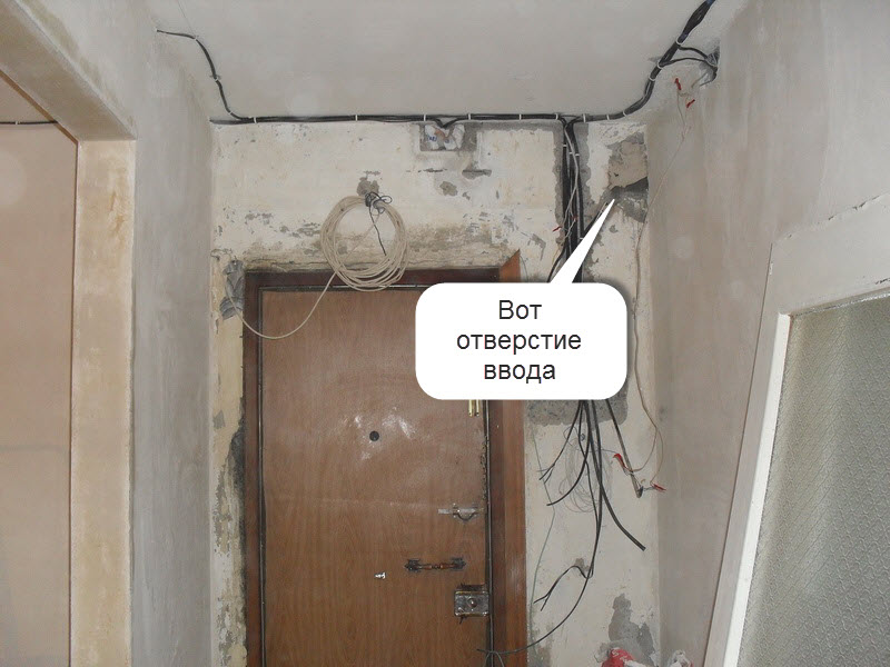

GSI написал : менять всю электрику
GSI написал : как тогда к ним подлезать?
Никак. Похороните.

"Никак. Похороните." - золотые слова. GSI, возьмите молоточек и аккуратненько простукивая правую сторону, ближе к углу, начиная см 15-20 от потолка вниз. Найдете отверстие ввода. Там будут провода, так что, осторожнее.

Johnny написал : Никак. Похороните.
А как вводят новую проводку от щитка? По стенам на лестничной площадке ведь нельзя вроде.

GSI, > По стенам на лестничной площадке
Кабель-канал, гофра. А если найдете канал ввода, то старые вынуть, новые вонзить.

GSI написал : А как вводят новую проводку от щитка? По стенам на лестничной площадке ведь нельзя вроде.
так и вводят сплошь и рядом, в кабель-канал/металлорукав/чтонибудь и вперед. Зависит от степени геморройности вашего ТСЖ/ЖСК/чтотамувас

GSI написал : По стенам на лестничной площадке ведь нельзя вроде.
Почему?
