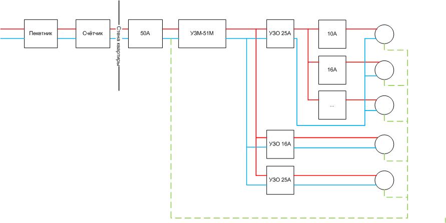

Здравствуйте. Задолбался читать про тему заземления-зануления и другой защиты квартиры. тВот мой примерный вариант. Потребители не все ещеё. Главный вопрос в безопасности. Дом старый, стояк 4-хпроводный. Корпус щитка на N. Проводка в квартире новая трёхпроводная будет. Как защититься от перепутывания кем-либо фазы с нулём или отгорания нуля? Ну допустим УЗМ отключит при повышении напряжения (при отгорании), но она рвет только фазу ведь? Как отключить в таком случае всё(чтобы на PE не было напряжения)? (для этого привязан в квартире)

r59!Predator, Под свой вопрос создайте отдельную тему. Такое ощущение что вы форум совсем не читали, ваша схема один сплошной косяк. Ну или может читали - но в голове полная каша.
Не пытайтесь нарисовать схему с нуля. Посмотрите любую соседнюю тему с обсуждением щитка. Возьмите за основу окончательную схему ,которую уже обсудили и довели до ума.
