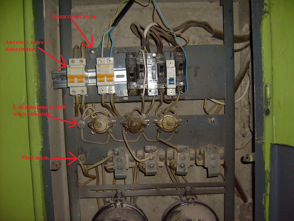

Электрики сделали ввод в квартиру. Мои автоматы - первые два двухполюсных белого цвета. Первый автомат - вместо пакетника, для обслуживания электросчетчика. Защитный ноль (вверху между белых двухполюсных автоматов) повесили на корпус щитка. На корпусе щитка висят нули всех квартир на этаже. Правильно ли они сделали, или идти на консультацию в профильную ветку? Спасибо

Сечение стояка (меньше 16 мм.кв. алюминий) не позволяет подключать зануление.

DrPilman написал : Правильно ли они сделали,
Всё - порнография... несколько нулей под один зажим, магистральные провода стояка разрезаны и зажаты (а должны быть сплошными не разрезанными), ноль имеет сечение явно не 16 мм2, значит защитный ноль со щитка брать нельзя - смертельно опасно.

Alexiy, да Вы правы. Дин-рейку просто согнули. Что делать - идти в профильную ветку, или при такой организации стояка решить вопрос защитного нуля в квартире нельзя? Так сделано на всех этажах - все нули под общий провод и т. д. Для подключения моей квартиры они заменили весь алюминиевый провод на сечение 16 мм кв. Но остальное осталось старым.

DrPilman написал : Для подключения моей квартиры они заменили весь алюминиевый провод на сечение 16 мм кв. Но остальное осталось старым.
Это была шутка с их стороны? По фото, что-то не видно.

DrPilman написал : при такой организации стояка решить вопрос защитного нуля в квартире нельзя?
Измерить напряжение между корпусом щитка (вашим проводом PE) и трубами водо-газо-теплоснабжения. Если напряжение не более пары вольт и сечение магистрального нуля в подъездном стояке не менее 16 мм2, то защитное заземление - в порядке.
Иначе нельзя так делать!

Alexiy написал : Измерить напряжение между корпусом щитка (вашим проводом PE) и трубами водо-газо-теплоснабжения. Если напряжение не более пары вольт и сечение магистрального нуля в подъездном стояке не менее 16 мм2, то защитное заземление - в порядке.
Сечение проводов не 16 мм кв. Мне они поменяли провода на большее сечение. Но у меня, по словам Bladiclab, не 16 мм кв. А в стояке провод намного тоньше.
Для меня остается один вариант: Оставить защитный ноль на корпусе щитка этажа для противопожарного УЗО на 100 мА, а в розетках внутри квартиры оставлять првод защитного нуля в воздухе и поставить УЗО 30 мА в щитке квартиры?
